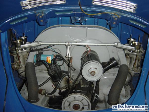

Zo ook maar even een topic openen over mijn 1641 cc project.
Het wordt een 1641 cc type 1 motor met de volgende onderdelen:
contragewicht krukas
engle w100 nokkenas
1641 cc mahle set
dubbele dellorto's 40 mm
uitgekotterde 1300 koppen
afgedraaid vliegwiel
009 ontsteking
Het is mijn eerste tuning projectje, dus hopen dat het allemaal een beetje goed gaat lopen. ik ben benieuwd.

Bekende opbouw met 1641, 009 ontsteking, 40er dellorto's en de kleppendeksels.. rest van het spul is bij mij standaard gebleven. Dat reed al prima met een langebak eronder moet je nagaan hoe jouw blok gaat lopen met de andere assen en koppen. Heb je ook al kelken voor in je luchtfilters? Had ik merkbaar profijt van!

Je verlengt hiermee de venturi waardoor de luchtsnelheid toeneemt.

Hier een foto van mijn 1641 tijdens het inlopen van de Engle nokkenas...
Nadat we de nokkenas in hadden laten lopen heb ik nog een een paar keer flink gas gegeven. Wat komt ie snel op toeren zeg, ik denk dat ie straks in de auto echt wel afgaat
