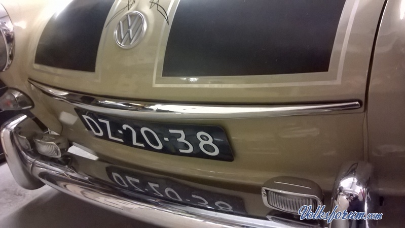

Eindelijk de juiste sierstrips binnen samen met de chrome lijst/handgreep voor op de voorklep. Was even passen en meten maar nu past hij perfect op de neus. Morgen eens een aanzet maken voor het aftekenen van de gaatjes voor de sierlijsten op de zijkanten, want die zitten er niet op.
Tevens afgelopen week de enkele Bosch verstraler verwijderd en er twee Hella lampen gemonteerd welke als dagrijverlichting gaan fungeren. Ook veiligheid overdag bij minimaal stroomverbruik vind ik belangrijk!

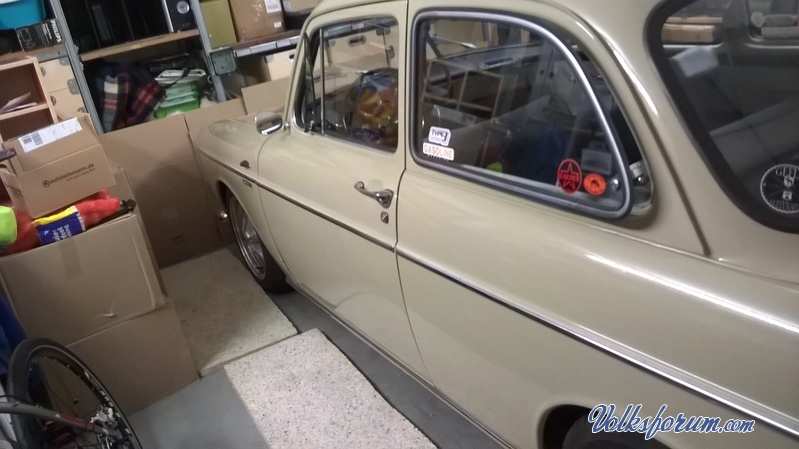

Vanavond 1 zijkant voorzien van gaatjes en sierstrips gepast!
Gaat het best met schildersplakband. Plakt makelijk recht, en je kunt er op aftekenen.
Ziet er nu al strak uit.

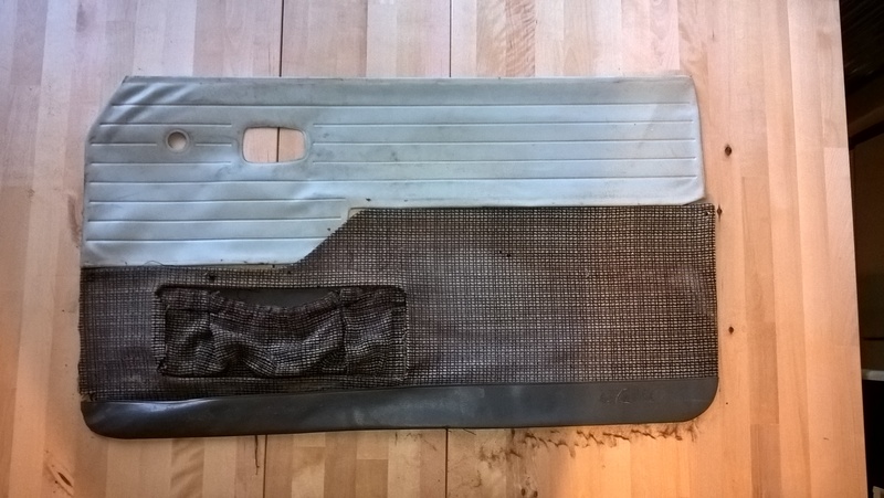

Inmiddels weer een ruim jaar verder. Alles gespoten, en druk bezig met opbouwen. Chroomwerk bij de verchromerij, en wat al goed is en er op kan gemonteerd. bedrading na gekeken en alle stekkertjes vernieuwd, en zoveel mogelijk massapunten aangebracht in de buurt van de lichtunits (betere massa = minder storing). Alle deurpanelen inmiddels voorzien van nieuwe bekleding die hard aan vernieuwing toe was na zo'n 53 jaar.
Nieuwe bekleding is donkerblauw vinyl en Blauw/grijze ruit stof.

Chrome komt veel beter uit op de blauwe kleur!
