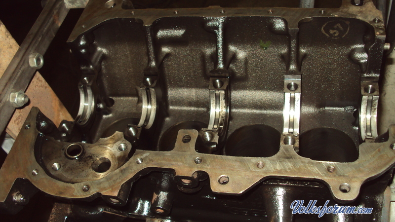

Deze week had ik een paar dagjes vrij en heb deze dan ook goed benut. Nu heb ik een ander blok opgebouwd voor mijn golf 2 diesel. Het betreft een turbodieselblok met 330k op de teller. Dit blok is enkel gehoond omdat hij nog binnen fabriekstoleranties zat.
[IMG]
[/IMG]
Hieronder is opgesomd wat er aan gedaan is.
- Cilinders gehoond
- cilinderkop gevakt, Nieuwe klepgeleiders en klephoedjes, kleppen geslepen
- Lagerschalen vervangen en andere krukas van donorblok i.v.m inloopsporen op de originele krukas.( speling opgemeten met plastigauge)
- alle oliekeerringen
- D-riem + waterpomp
- Kop gemonteerd met koppakking van 1.9 td
- k24 turbo( oude)
- nieuwe zuigerveren
Nu is mijn vraag of hier iemand tips heeft om het inrijden van de motor te bevorderen?
alvast bedankt
Niels

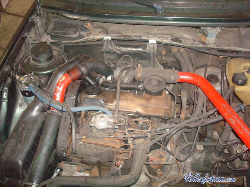

Ik heb ondertussen een 1500 km gereden zonder noemenswaardige problemen. Wat wel een probleem vormt is de versnellingsbak. Ik heb mijn 4s geswapt voor een 4T maar telkens je van remmen terug optrekt verzet er zich iets in de bak wat een klopgeluid maakt. Denk dus dat het differentieel kapot is. Nu heb ik niet direct een 4T bak liggen maar normaal past een golf 3 bak ook, met name DFW of DFP. Nu is mijn vraag of iemand al zo'n bak achter zijn td'tje heeft en of mijn bevindingen een beetje kloppen.

zou het eerder zoeken in de homokineten, die gaan veel vaker stuk

Had ik idd ook aan gedacht. Heb gisteren eens een setje andere aandrijfassen gemonteerd maar zonder resultaat helaas.. Het blijft hetzelfde. Toch bedankt om ffe mee te denken

heb eventueel nog een 4t bak liggen voor weinig. Schakelde prima, alleen met zn 2 moest je even rustig schakelen als de olie koud was.
