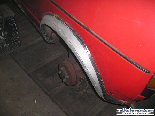

Na bijna een jaar ermee gereden te hebben, is er me pa er nu eindelijk aan begonnen . Zit toch behoorlijk veel laswerk aan, en vooral omdat de vorige eigenaar alles met siliconenkit aan elkaar gebakt heeft (is zuur dus veroorzaakt roest). Dus heeft hij eerst alle troep we gehaald. Het frontpaneel vervangen. En dus bijna de helft van beide binnenschermen vervangen.
Ook de wielranden waren ze al mee bezig geweest. en waren ook vrij slecht gedaan. En ook jammer dat ze met de flex ofzo uitgeschoten zijn. Er is een hele hap uit et zijpaneel. Er zit dus al een nieuwe binnenrand in, en ook de dorpel is al gemonteerd.
Nu de andere kant nog, en het achterpaneel .
Deur bleek toch wat verrot te zijn
En de spatborden zijn al terug van de spuiter, van binnen en buiten in de kleur. Kunnen straks weer even bijgeschuurd worden .
Word vervolgd.

Een weekje verder, en er zijn weer aardig wat werkzaamheden verricht .
Ondertussen is de motorruimte verder klaar, dus binnenschermen e.d.
Dorpels zijn beide gelast, rechter wielrand is gelast evenals de achterplaat.
Nu alleen de linker buiten wielrand nog (binnenrand is reeds gelast), en dan is het laswerk vrijwel af!
(binnenrand en deel van de buiten rand in de zinkprimer, dus klaar voor de buitenrand!)
Ook is de nieuwe vulbuis binnen, de oude tankbuis was zoals gewoonlijk redelijk krokant .
