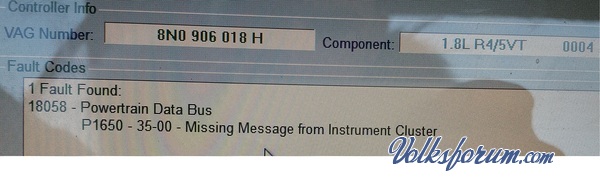

Ik heb een audi tt 225 pk uit 2000 (motor erin is uit 2002 BAM).
Nu blijf ik dezelfde foutcode krijgen die na wissen weer terug komt:
Weet iemand misschien waar dit is? Ik heb het 1 en ander aan de draadboom moeten aanpassen dus zou best daarin kunnen zitten. Maar wat het precies inhoud en hoe het aangesloten zit zou mij goed op weg helpen!
Alvast bedankt!

heb je hier al gekeken?

Nee dat had ik nog niet gedaan. Heb pas sinds kort VCDS.
Bedankt voor de link, ga ermee aan de slag!

De startblokkering is eraf omdat er een ander blok in is gegaan met de bijbehorende ECU. Kan dit de oorzaak zijn??
