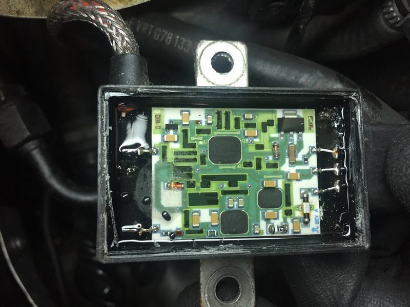

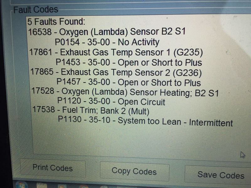

Hoihoi, ik had een EGT storing in onze B5 S4 zitten en kwam na wat speurwerk ( http://www.audiworld.com/forums/2-7...r-good-2850845/ ) op een diagnose en een oplossing:
De foutmelding:

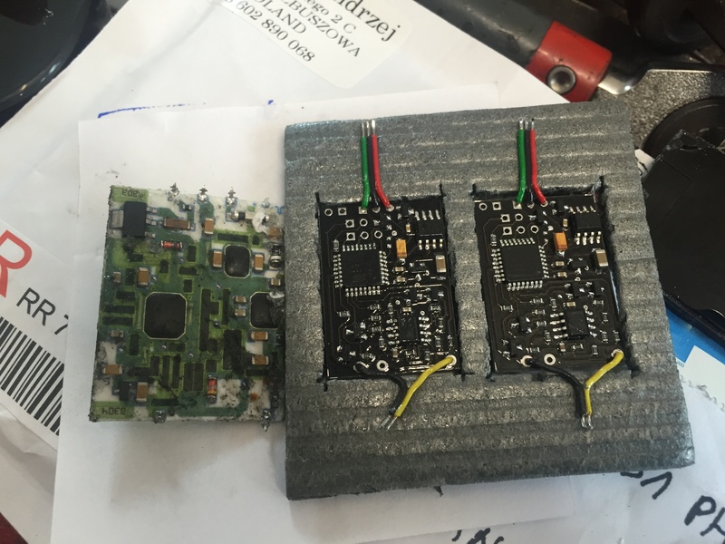

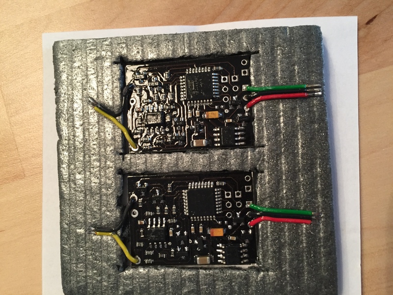

nieuw bestelde printjes bij (75,- voor 2 )
sidaudis4@gmail.com
sd110@go2.pl
Beide kastjes open gehaald, wat siliconen weg gehaald
Nieuwe erin gesoldeerd, getest (geen storingen meer en trekt weer mooi op)
kastjes dichtgeseald en weer gemonteerd.
al met al 75,- klinkt wat beter als de gemiddelde EGT compleet bij de dealer laten vervangen
Suc6 ! groetjes Peter
