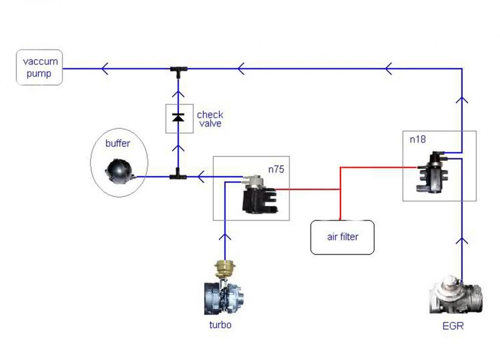

Ik heb dit schema aangehouden voor het vacuumsysteem.
Beide N kleppen lopen ook naar het luchtfilter. Op de luchtfilter box van de golf 3 zit daar een speciale nipple voor. Hoe doen de mensen dat met een openluchtfilter? Of in mijn geval, met een filterdoos van een 1.6TD. Daar zit namelijk niet zo'n nipple op. Meet deze leiding ook echt iets? Of is de leiding 'slechts' een afvoer voor lucht? En kan die ook gewoon los liggen?
De EGR is afgedop met plaatjes. En de leiding doorgeknipt en afgedopt.

Remie, Doos van een RP (en SDI ?) motor wordt ook vaak gebruikt. Daar zit wel een nipple op, die is voor een vacuumklep welke de koude/warme lucht verhouding regelt.
De warme lucht komt dan van de uitlaat via die stoffen slang die altijd stuk gaat.
