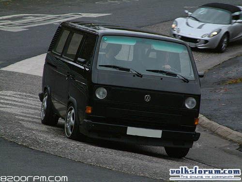

Ik weet dat Weitec een compete set heeft, verlaagd alleen maar 40mm

Kleine correctie, die van mij waren afgezaagd, Stijn had ze (met gevaar voor eigen leven) samengenknepen in de bankschroef en vastgelast. Er zijn veren (had ik ook) maar die verlagen maar een heel klein beetje.
Hoeveel had je ze afgezaagd en hoeveel lager kwam de bus?

Mijn camper zoals hierboven was voor verlaagd door zagen (twee windingen) en achter door lassen. Korte veren zijn alleen APK proof als er ook korte schokbrekers gemonteerd worden, zodat ze niet los komen te liggen als de bus uitveerd.
