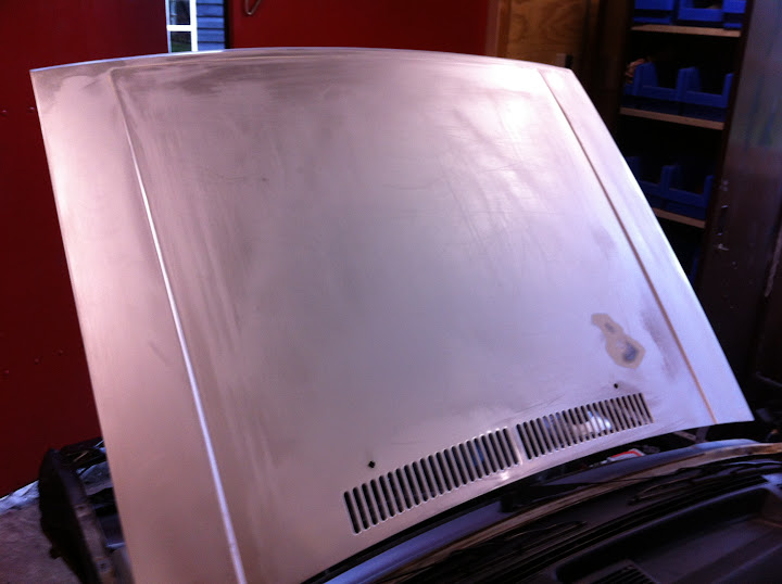

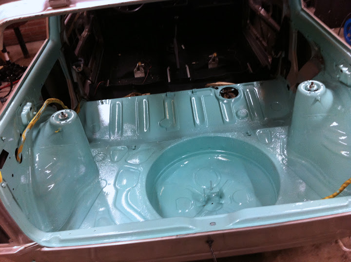

ik heb 15 december mijn eerste auto gekocht, een polo uit 1988, met dikke 1Liter motor. in goede staat. met zeldzaam weinig roest.
en vandaag EINDELIJK mn rijbewijs gehaald, en dat was wel goede motivatie om nog wat harder door te werken en het project hier te plaatsen.
ondertussen ligt de polo grotendeels uit elkaar, allemaal kleinde dingen opgeknapt en gespoten, ben wel een pietje precies dus ik doe mijn best om alles zo netjes mogelijk te maken voor zover ik de kennis en de middelen daarvoor heb.
de auto word gerold in ral6027, en heb ondertussen 80/60 verlaging besteld.
foto's:
dat waren zo eerst even de foto's, probeer de rest hier ook bij te houden.
zit echt al heel erg veel werk in, ook dingen die niet meteen op zullen vallen..
de grote zichtbare oppervlakken moeten nog even wachten op beter weer, voordat daar verf op komt.

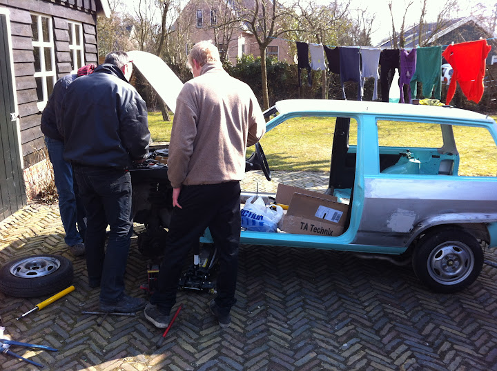

80/60 verlaging set is binnen, vandaag poging gedaan er onder te gooien, vrij ingewikkeld, vooral de voorkant geen idee hoe ik dat moet aanpakken.
achterkant uiteindelijk wel los gekregen maar nu zie ik dat de veer en de schokdemper helemaal niet korter is dan het origineel, klopt dat wel??
de set:
de situatie:
de waardeloze hulptroepen:
het probleem: evenlang......

Die veren een stuk meer in als ie eenmaal op z'n wielen staat.
En je kan de hoogte ook nog verstellen he, daar zijn die inkepingen voor.
Voorkant moet het hele fusee eraf en dan de demper uit het fusee halen door de bovenste dop los te draaien.
