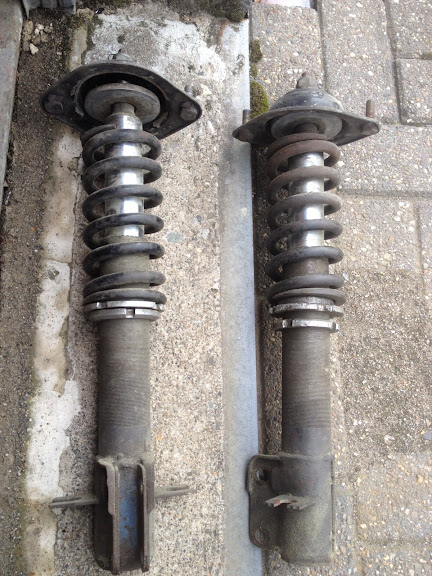

Hoi.
ik heb voor mijn caddy 1 een gebruikt golf 1 schroefsetje gekocht voor een goede prijs.
verkoper zegt dat het een bilstein set is, maar dit staat er niet op en google weet dit ook niet. iemand die deze zet herkent?
(H&R veren op de achterpoten)
gestript.
nu mijn vragen:
ik wil de stelringen vervangen door nieuwe, zijn deze universeel? anders moet ik eerst het merk zeker weten
ik wil de schroefpoot laten verzinken (let op, demper is er uit!)
mag deze compleet gestraald worden? ook de schroefdraad?
op de demper, in de poot zaten soort van bumpstops, deze zijn vergaan, zou ik deze kunnen vervangen door normale bumpstops, in de goeie diameter?

Ik denk dat t geld beter uit kunt geven aan nieuw setje.
Van bijvoorbeeld ap ofzo.
Ik laat in Duitsland wel eens setjes van bilstein kw en koni reviseren.
Kost ongeveer evenveel als een nieuw ap setje.

ik wil deze set graag gaan gebruiken
deze set opknappen hoeft ook niet zoveel te kosten maar ik vraag me af wat wel en niet kan op het gebied van stralen/verzinken

Stelringen zijn niet universeel, verschil zit hem in de fijnheid van het schroefdraad.

Lijkt wel op Bilstein idd, aangezien zij ook gebruik maken van zgn upside-down schokdempers. Jouw set heeft dat ook. Alleen heeft Bilstein voor zover ik weet altijd blauwe veren.
Staat er verder geen typenr of codes ergens op de set?
En als het reviseren van een Bilstein set net zoveel kost als een nieuwe AP set, dan wist ik het wel. Dan liet ik een setje reviseren. Nieuwe AP set is leuk hoor, maar kwaliteit is wel ff anders dan een Bilstein.

dacht ik ook, had een mail gestuurd naar bilstein, die denken niet dat het een bilstein set is omdat de kleuren anders zijn en omdat er een AP doos op de foto staat
deze set heb ik echt erg goedkoop inclusief uniball toplagers, en ik hoef hem ook niet compleet te 'reviseren', alleen wat toonbaar maken en een paar dingetjes vervangen. koop je geen goeie nieuwe set voor
is echt geen nummer oid op te vinden helaas, maakt het lastig om nieuwe ringen te bestellen.
ik denk dat ik ze gewoon naar een verzinkerij breng, daar worden ze niet gestraald maar op een speciale manier gereinigd geloof ik.
of raad iemand dit af? schroefdraad moet wel goed blijven, kan de ringen nu makkelijk met de hand verstellen.
