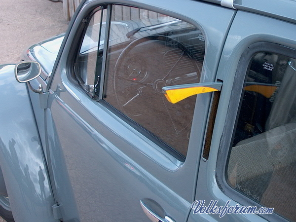

Kan iemand aan de hand van deze foto's misschien het bouwjaar van deze Kever bepalen?

zitten er van die hartjes achterlichten in ? zo ja dan is het een 54'er zit ergens tussen de 1954 en 1956 in denk ik!

Dat weet ik helaas niet, dit zijn de enige foto's die ik er nog van heb... Maar, "begin jaren '50" is sowieso wel correct, denk ik?

Ovaal kever is er vanaf later in 53, dus als jij dat begin jaren 50 vind klopt dat

Aan de slotvanger te zien is het een late ovaal 1955-1957.
Aangezien er geen sierstrips e.d. opzitten, betreft het een "standaard" model.

1e foto is het (origineel Nederlandse) kenteken te zien in het raam: 15 januari 1957.
Overigens 10 jaar ouder dan onze Kever, maar op details verschil als dag en nacht...

Als je van plan bent die te gaan kopen, hou er dan rekening mee dat het dus een standaard is en je niet hoofdprijs betaald voor z'n model.

Ik denk niet dat deze te koop is. En dat kenteken had ik gezien, maar dat hoeft niet per se het kenteken van deze auto te zijn.

op deze pagina staan deze foto's ook en er staat bij kever 1956, maar blijkbaar is dit je eigen pagina?

Klopt, en dat jaartal staat er al sinds ik de pagina samenstelde: gegokt...

ja ik dacht eerst ik heb het antwoord op je vraag gevonden maar toen zag ik pas dat het jouw pagina was
