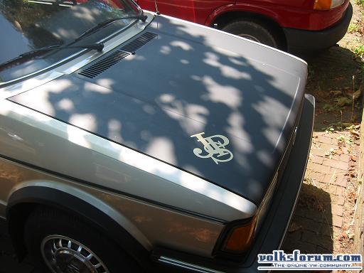

Enne, noverox op de roestplekjes, shuren met waterproof (nat dus) schuurpapier (vrij fijn) Praxis grondverf (grijs) en daarna schoolbordenverf...
Zie hier het resultaat:

Ik heb rustuleum ( geloof dat je het zo schrijf ). Kost 15 euro per bus, maar heb je wel met 4 bussen de hele auto goed gespoten, en roest nooit meer.

heb de mijne gerold, eerst opgezet met een kwast en uitrollen maar, foto's op me site, plus uitleg

waarom natschuren????? dat is met mat zwart helemaaaaal niet nodig. gewoon ff wat opruwen met scotsh brite of met korrel 320 (de verf dekt de schuurkrassen heus wel )
en rollen maar
met spuiten zou ik hem (de originele lak) ff mat maken met 400 en dan spuiten.
wel ontvetten voor het spuiten met siliconen ontvetter.
rustoleum is een hele dikke verf (voor uit een spuitbus) en dekt in 1 keer
