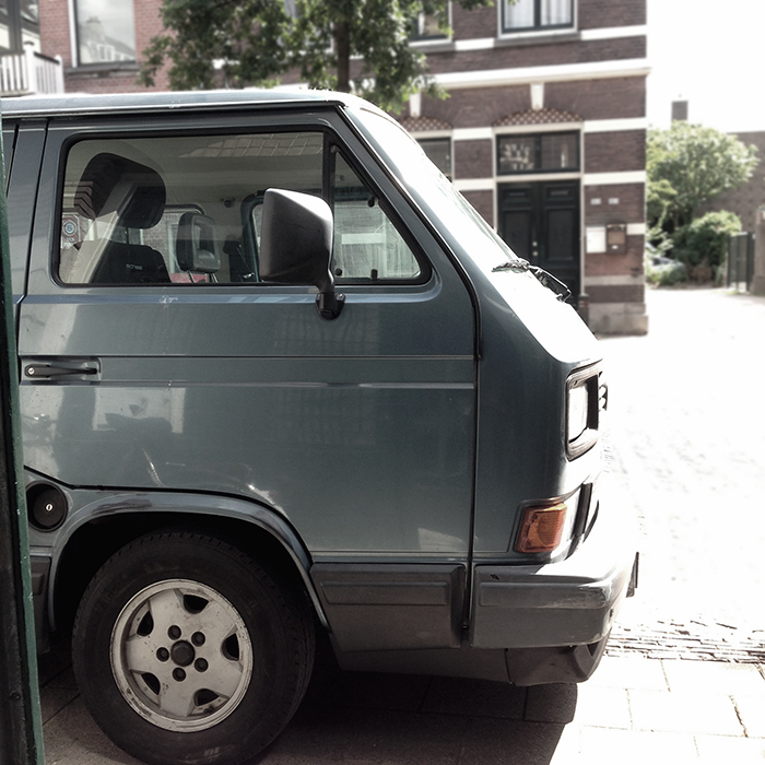

Nou, bumperset en klinken waren uiteindelijk natuurlijk super simpel;
- Bumperdelen aan de onderkant met een smalle 10 ratel losdraaien en de panelen naar buiten trekken. Als ze loskomen kun je ze heel makkelijk omhoog tillen.
- Klinken zijn zo mogelijk nog makkelijker... achter het rubber zit een kruiskop schroef en je raad het al; drie keer draaien en los

Weer thuis maar nog wel een beetje scruffy
Onderkant ontroesten
Bijspuiten van behandelde plekken
