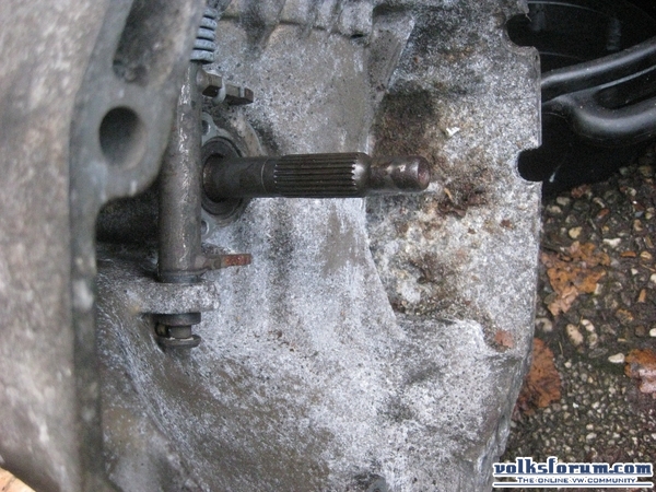

Lange as:
Korte as:
Klein, zwaar tandwiel:
Groot, licht tandwiel (en prise-as):
Het diff van de lichte overbrenging is een stuk hufteriger uitgevoerd. Dus die misschien ook nog overgooien als de vertanding eromheen past!

De korte as is inderdaad van een 4cilinder bak. Ik heb er nu een soortgelijke bak in zitten. De lange as is van een 5cilinder, deze zou dus aangepast moeten worden om te passen op mijn TDI-motor!

De Lange as zou je kunnen laten aan passen maar de splines zijn dan zo te zien niet lang genoeg.
Denk dat je het eerst moet doen met een aangepaste 3,4 en 5e versnelling.
En eventueel een ander kroon pion
