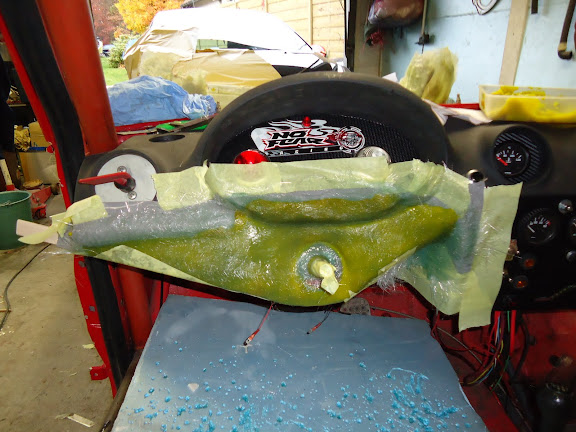

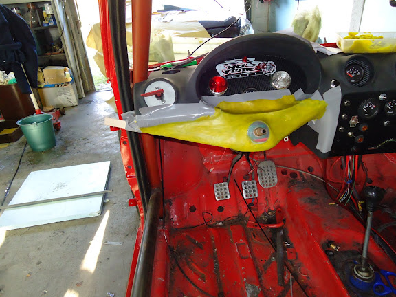

Nog enkele foto's van het project.
In een zotte bui een A3 dach erin gelepeld
even met wat klei spelen
beetje polyester
en nog afweken
De kooi die erin zat heb ik eruit geslepen en deze erin gelast volgens vas normen.
