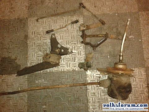

Het is even stil geweest, maar hier weer een berichtje.
Allereerst de beste wensen voor het nieuwe jaar!
Gisteren heb ik wat spullen opgehaald voor de ombouw van automaat naar schakel.
Ook ga ik bij steve@leiden de pedalenbox en stuurhuis kopen, dus dan ben ik al een aardig eind op weg.
Groeten,
Cees
