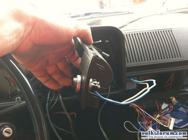

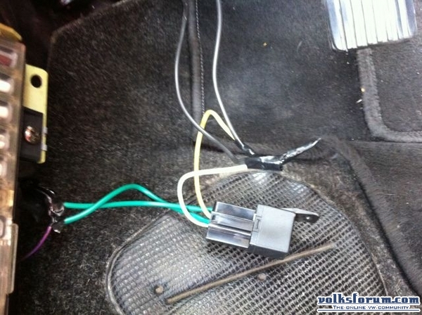

Weet niet wie maar 1 van de vorige eigenaren heeft er aardig op los ge beunt met zo'n cheap ass alarmpje.
Oja en deze is voor het voorgloeien
Startonderbreaker er tussen gebeunt:
Nadat ik alles een beetje gefatsoeneerd heb heb ik nog twee draden over wie weet waar deze voor zijn:
Hoop dat iemand het kan zien maar de blauw en gele draad lopen naar de knop die de gloeispiraal aan zet.
Dat is de knop die op de plek zit waar normaal de sigarettenaansteker in zit.
Je ziet dat er flink gerotzooid is bij het gloeirelais.
Nu resten mij wat vragen hoort hij normaal niet automatisch voor te gloeien als je hem op contact zet?
Het gloeilampje brand ook niet als ik de knop in druk of als ik hem op contact zet.
Hoort er geen choke op deze auto te zitten want ik zie geen handchoke.
Ik heb er geen schema bij dus ik weet ook niet precies wat hoort en wat niet hoort.
Als iemand wat meer info heeft van een LD van 1977 zou fijn zijn want er is weinig van te vinden.

bij deze modellen zat de gloeierij ook al via contact maar dan op de volgende manier: op contact zetten, stukje doordraaien (beethoudend) begint hij te gloeien, en daarna nog een stukje doordraaien en de starter gaat draaien.

Oke het voorgloeien is dus via het contact slot.
Ga dat misschien nog wel even origineel maken.
Iemand een idee waar ik het gloeilampje op moet aansluiten?
Ik heb geen schema's dus ik kan gewoon niets.
Er is aardig wat geknoeid met de bedrading bij het voorgloeirelais.
Dus wil dat ook graag weer origineel maken.
Heeft iemand misschien een schema voor me?
En hoe zit het eigenlijk met de choke of heeft een 77er diesel dit niet?
Op pen "L" van het VG-relais, met een geel/rode draad. (volgens Olving, '80-'84)

Wat ik van het voorgloeien herinner is dat het tijdsafhankelijk was.
Je zette de auto op contact, en als het lampje uitging kon je starten.
In de winter meer dan 30 seconden, zomers binnen 5 seconden.
Misschien dat het relais stuk is gegaan en dat deze beunoplossing
is verzonnen ....
