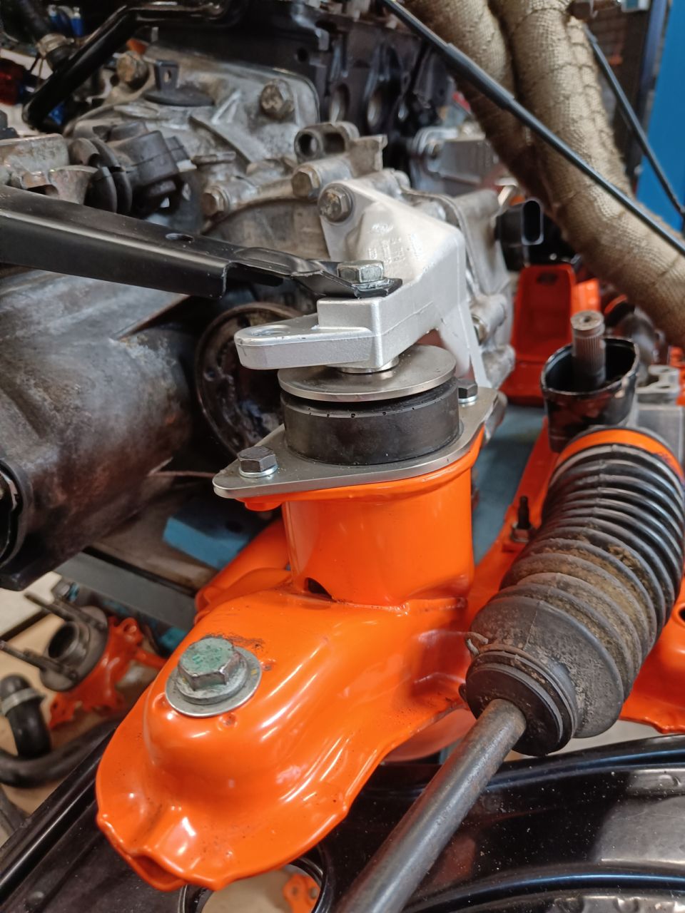

Bezig met de motor weer voor te bereiden voor inbouw in de auto.
Het vliegwiel zit vast, koppeling gemonteerd en daarna de bak erop. Toen de hele assembly op het subframe gezet, maar dat ging niet meteen helemaal lekker.
Eerst zat het hitteschild van het stuurhuis in de weg voor de uitlaat, die heb ik weg moeten halen. Dit pastte voorheen wel.

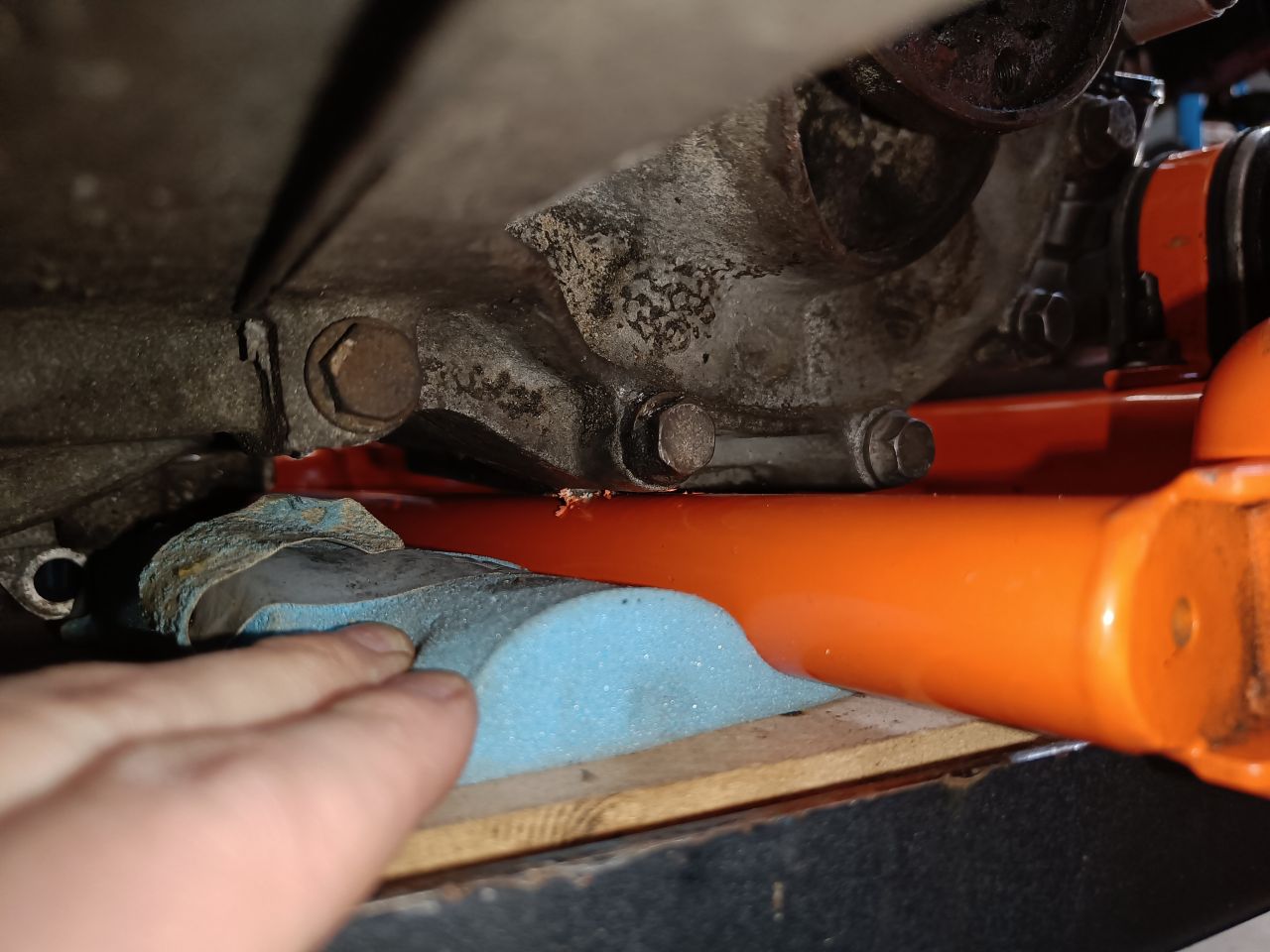

Daarna heeft de bak de onderste strutbar beschadigd. Ik had al opgemerkt dat de motor scheef in de auto lag met de 2Y bak, aan de versnellingsbak kant dermate laag dat het goed zichtbaar was (1 tot 2 cm).
Nu heb ik wat dikke ringen onder de motor steun gedaan, dan is de bak weer vrij maar het houd niet over. Hoort er een andere motorsteun voor een 2 liter motor tov de 1.8 16v?
