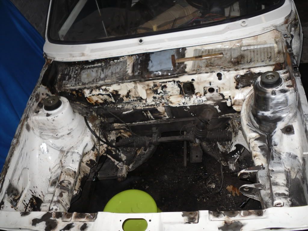

De meeste gaten zijn dicht gelast nu beginnen met het schoon maken van de ruimte doe dat met een brander en veel doeken dat gaat heet best alleen vergt het veel tijd .
Zit nu nog wat met mn rem bekrachtiger , ik wil deze er uitlaten maar komt ie zonder wel door de keuring bij de rdw om dat ik van een benzine naar diesel ga .
Heb een Orginele gtd van een golf 1 gekocht die komt erin .
