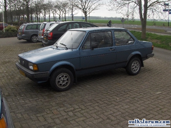

Jetta mk1 '83 2.0 16v 9a digifant 3 project
Ben van de week begonnen met mijn plan om een jetta 1 uit '83 met een 1.3 liter motor om te bouwen naar een 2.0 16v 9a motor met elektronische abf-injectiesysteem. hier de projectthread
edit: Kijk op page 2 voor verwijdering vn motor :thumbup:
KennyJetta 06-04-2011 14:13
paar fotos:
De jetta,

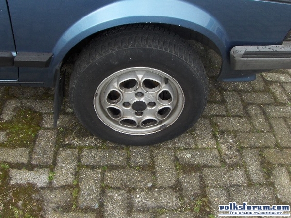

Oude velgen, voor goed bod van jou ;)

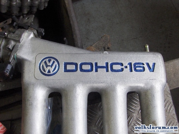

Inlaatspruitstuk, zelf moeten schilderen
