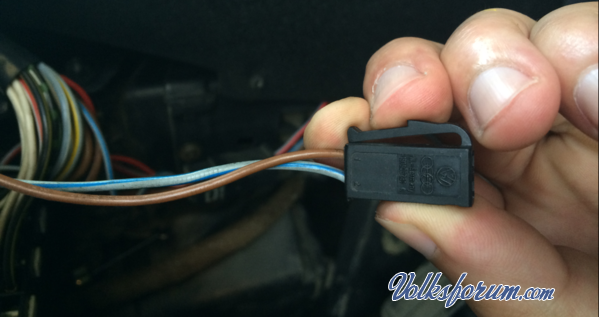

Ik heb zelf wel even bij het stuur voor zover ik kon gekeken onder het dashboard en merkte op dat er een stekkertje los hing. Ik heb dus even 2 foto's gemaakt van dat stekkertje en waar de 2 draadjes van 't stekkertje vandaan komen.
stekker
2 draden (linker pijl wijst dat bruine draadje aan)
Weet iemand waar dit stekkertje van is en waar t op ingeplugd moet zitten.

Grijs/blauw en bruin zijn resp. dashboardverlichting en massa, de stekker is dus wsch. voor de verlichting van een sigarenaansteker (of radio?). Die andere weet ik zo niet.

W8 ff: is dat een blauwe of een grijs/blauwe draad? 't Is niet goed te zien... In het laatste geval is dit de stekker voor de sig.-aansteker, die 2-polige op de eerste foto is dan van de verlichting van het kachelpaneel.
Euhm, het draadje is grijs-blauwe en loopt van het stekkertje op de eerste foto naar het blokje op de tweede foto. Dat bruine draadje loopt van de stekker op de eerste foto naar het linker aangewezen punt op de tweede foto.

Dat stekkertje kan van het kachelpaneeltje zijn, als je dat paneeltje er uit wipt, dan zie je wel of er een stekker aan zit, zo niet, klik deze er dan in!
MocroPlay 20-06-2014 14:14
Thnx maar ik heb alles nou los zitten en stekkertje voor kachelpaneel zat erin, het losse stekkertje komt uit de zelfde kabelbundel dus dan hoort ie denk ik ergens heel dicht in de buurt ingeplugd te zitten

Lampjes van tellerbakverlichting eruit gehaald en gecontroleerd maar die waren nog goed en dus weer teruggeplaatst en voila. Verlichting van kachelpaneel zat een verkeerd stekkertje in, die loshangende stekker van de foto erin gedaan die die deed het ook weer.
