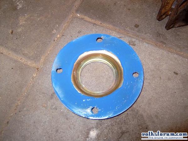

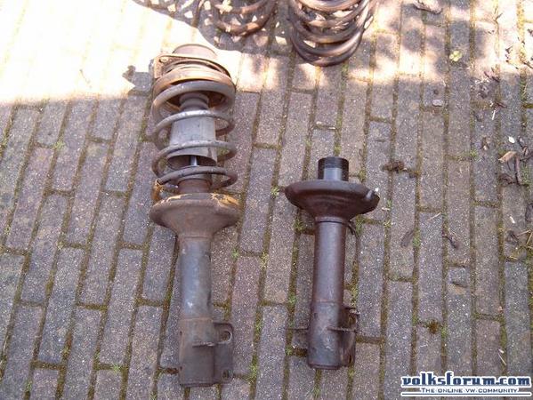

de voorpoten zijn klaar voor de test
zo heb ik ze opgebouwd
Golfzilla 12-05-2005 20:58
hey dat ziet er al goed uit :D nu ben ik wel benieuwd of het werkt, het ziet er zo wel profi uit :D:D meer fotos please ook op demper etc etc
indoe 12-05-2005 20:58
voorpoten van een scirocco
de veersteun afgeslepen en zelf een steun
gedraaid en gelast (tig lucht dicht)

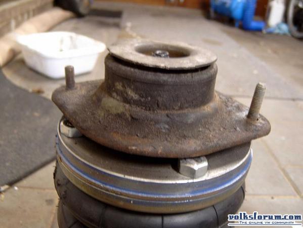

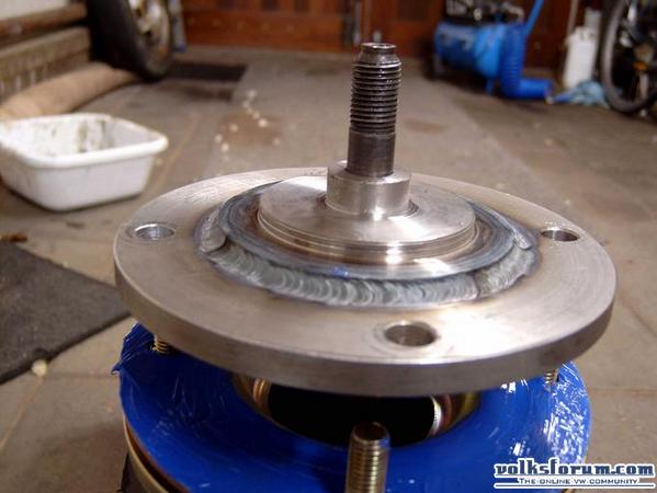

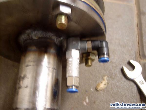

indoe 12-05-2005 21:11
luchtbalgje met daarin de orginele monroe schokdemper
as-afdichting ertussen
deksel ook weer tig gelast
de orginele bovenplaat er weer op
voor de veiligheid een klep ertussen gezet
