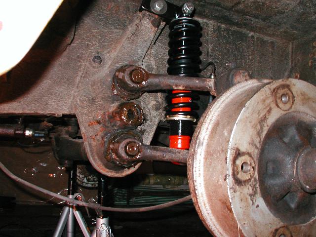

alex, deze dus:
Alexdundee 02-12-2004 16:43
Oh ja...kan niet meer linken van "The Samba" geloof ik!

Wat ik me afvraag bij dat red9design ezrider gebeuren... je zorgt dus dat je vering enorm slap wordt en dat compenseer je weer door een veer/schokdemper setje.. dus eigenlijk een schroefset.. of heb ik het verkeerd begrepen?
Hoe zorgen ze er nu voor dat de vering slap wordt? Je zou kunnen kiezen voor de verenstaal te laten vervallen alleen kun je dan de draagarmen niet meer vastzetten, Er zal dus iets in geschoven moeten worden (dat is die buis op de foto) . Wat is dat voor buis.... erg slap materiaal dus?

Die buis is een massieve stale stang met aan de uit einde draaibaare uitsparingen voor je "hoe heten die ook weer!" waar je spindels aan zitten , je weet wel,.
Nee ik denk niet dat het slap is en het niet zal afbreeken, Dropped spindels zijn ook niet 100% te vertrouwen, alles wat niet standaard is is niet 100% toch.
