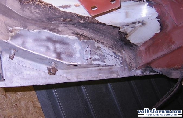

Bij het kaal maken van de onderkant kwam ik ook weer wat mooie plekjes tegen :mad: Rond de achterste bevestiging van de draag arm, de draadeinde welke aan het eind zitten van de vloer balk, zit een origineel een plaatje dubbel op de bodemplaat, Dacht zal er eens onder kijken.........
Een mooi gapend gat dus :( origineel zit er dit plaatje overheen (de rechter)
Het linkerplaatje is nagemaakt.
Het mooie gat uitgestraald en gerepareerd,
Epoxie erop en het nieuwe plaatje vast lassen en weer klaar
Ik heb de andere kant ook nog ff gecheckt maar dit was nog als nieuw :)

Hallo Allemaal!
Gister en vanavond weer lekker bezig gewest in het schuurtje, het voorfront en de motoruimte geschuurd, mijn handen natuurlijk tig keer opengehaald aan al die scherpe kut randjes :mad: :mad: :mad:
Toch ook nog even snel het oog van de stang van de motorkap afgeslepen heb ik toch niet nodig en was ik vergeten er uit te halen :tongue: Daarna alles van het front lekker afgeplakt
Toen heel het front in de spuit plamuur
Nu alles maar lekker laten drogen en dan alles maar voor de verandering weer schuren en alles in de primer en dan alles in kleur eindelijk :limey:
groetjes Hans
