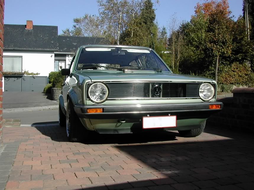

ik zet hier ook even in het kort mijn golfje op.
Het gaat om een 80'er LS 1300.
Heb 'm gekocht van oude mensen.Toen ik 'm kocht had de ijzerworm wel al z'n werk gedaan en werden er nieuwe voorste vleugels gemonteerd evenals nieuwe wielkastranden achteraan ingelast en her en der wat slechte plekken herdaan.
Werd ook herspoten 'aan de buitenkant' in z'n originele kleur;
Wat later heb ik 'em voorzien van een Kw schroefsetje Variant 1.
Hier wat foto's:
Samen met een andere uit de geburen:
Zo staat hij er nu bij:
Plannen?:
Een polo gk motor inleggen.
Een setje velgen vinden ervoor.(graag iets met gepolierde rand en gouden hart)
Ik heb men oog laten vallen op een set opknappers met de maten 7*15 ET25
Weet niet of dit nog binnen de wielkasten van een golf 1 valt?
In 15 wil ik namelijk niet da ze erbuiten komen.
evilnyntje 11-07-2007 20:38
Mooi hoor!
Jazzblue 11-07-2007 21:13
Mooie Golf, ziet er heel goed uit!
jetta mk1 '82 11-07-2007 21:17
mooie golf !!!!
ben bang dat de wielen niet binnen de kassen vallen !!
gr. Martijn

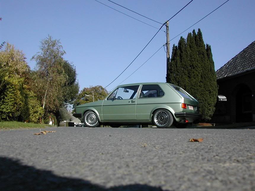

Rétrokroezer 01-09-2007 20:20
velgen er even onder gezet...
Gertjan 01-09-2007 20:28
:woowoo: :thumbup:
Edrik 02-09-2007 01:16
Staan echt super kerel!!!
Hoewel ik meer een 13''er ben, deze velgen staan echt :rock:onder je golf!
Rétrokroezer 14-10-2007 18:52
Met het mooie weer nog wat foto's genomen vandaag;
De groeten!
rhwp 14-10-2007 19:12
Potverdulle wat een geile wagen :woowoo:
Die van mij heeft hetzelfde kleurtje, maar daar houdt het wel zo'n beetje op met de overeenkomsten :(
SlimMasterShady 14-10-2007 19:21
Ubermooie golf! Velgen staan erg goed
Rétrokroezer 14-10-2007 19:28
Bedankt, doet me plezier!
stefanbladel 14-10-2007 22:16
mooie wielen..maken je golfje echt af!
