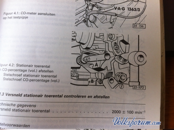

-   -   carb afstellen,,,waar zitten die schroefjes???? (https://www.volksforum.com/forum/showthread.php?t=117589)
T3 fan 14-08-2013 15:01
De titel zegt het al
Ik wil mijn carburateur afstellen van de 1.3 MH uit '88 met het luchtfilterhuis er af zie ik nergens de schroefjes om het mengsel te regelen
Na het op tijd zetten van de ontsteking (met lamp) loopt hij erg moeilijk stationair zou eigenlijk wat sneller moeten
Daarmee hoop ik dat het inhouden en er vervolgens als een raket vandoor gaan opgelost is
Het lijkt wel of ie eerst moet nadenken voor hij gaat trekken als ik gas geef
gewoon een simpele hol oprijden lukt ook niet zonder aanloop dan slaat hij af (geen kracht genoeg)
Misschien iemand een idee wat het ook anders nog kan zijn?

Als je voor je wagen staat aan de linkerkant van de carbu heb je een plastic buisje daar zit de regelschroef voor je Co en je stationair is met veertje op de schroef normaal is ook al ff geleden dit is wel zo als het een pierburg carbu is, ik zou ook eens de flens(rubbber gedeelte) waar hij op gemonteerd is controleren op scheurtjes ;)
T3 fan 16-08-2013 21:23
Okee bedankt,,ga morgen even kijken
Het is idd een pierburg carburateur
Bedoel je waar die op het spruitstuk gemonteert zit?
Moet ik hem er afhalen of gewoon kijken naar wat er evt aan pakking uitsteekt ofzo?
tim_j 16-08-2013 23:50
Voetpakking is goed?
Co schroef zit links voor.
Co is vuistregel geloof ik: helemaal in en dan 2 slagen uit.
Kan zijn dat die dan te hoog staat maar dit is een kwestie van luisteren en voelen.
Op de carb heb je een rij van 3 schoefjes naast de gasklep. De bovenste, luchtmengel dacht ik, bepaald ook hoe soepel de motor stationair loopt.
Dit pennetje kan je kan je iets verdraaien. Je zal merken dat de motor mooier of rotter gaat lopen. Zet m zo dat deze lekker strak loopt.
Vervolgens stationair toerental:
Linksachter zit een schroef in een buisje. Dat is de stationairschroef. Zet je dimlicht aan, wat loopt de motor ineens moeilijk :) draai het toerental op tot deze zuiver loopt. Meestal tegen de 1000 rpm, maar dat verschilt per blok.
Dit werkte bij mijn gebakje prima. Verbruik rond de 1/15. Bougies koffiebruin 😄

Nou heb de carb er af gehad en die pakking was/is goed, heb er toch maar een nieuwe voor besteld en gemonteert, geen verschil
Ik ben met warme motor heel voorzichtig aan de schroefjes gaan proberen en hij ging niet veel beter lopen moet ik zeggen
Hij liep IETS beter als hij deed maar de dag er op startte hij niet meer (verzopen) en meuren naar benzine
Nu heb ik alles weer terug gezet zoals het stond en hij heeft nog 2x willen aanslaan en zo'n 3 seconden half gelopen (als een oude koude diesel) en daarna niets meer
De bougies vonken als je ze tegen de motor houd en de cilinders zijn droog (ik bedoel staan niet vol benzine,,omdat ie verzopen is geweest)
De stelschroeven heb ik EXACT terug gezet zoals ze stonden maar hij wil niet starten
Af en toe wil hij even mee draaien met de startmotor als ik vol gas geef maar loopt niet op eigen kracht
Zelfs de plaatselijke garage weet het ook niet (suzuki) die willen er een nieuwe carb opzetten voor een bedrag waar ik NÓG een golf van zou kunnen kopen
Weet iemand of er met afstellen iets van een begin positie is?,,,bijv alles dicht en van daar uit afstellen?
Ik verwacht dat een nieuwe of andere carb ook niet direct goed zal staan dus vandaar mijn vraag

Help me dan nog eens welk schroefje dat is?
Na het niet willen starten na het gepruts van de laatste keer durf ik eigenlijk niet zomaar weer ergens aan te draaien
tim_j 01-09-2013 13:59
links aan de zijkant. Lampje erbij dan zie je een plastic buisje, daarin zit een platte schroef.
motor wel goed warm. gaat om A
zet 'm voor het gemak eens op 1000 rpm.
daarna aan schroefje 1 voorzichtig (minder dan een milimeter) links of rechtsom draaien. daarmee 'kan' je 'm strak laten lopen. Wanneer die strak loopt. zet je de lampen aan. en draai je het stationair toerental iets omlaag tot ie moeilijk doet.(900, als die dat leuk vindt)
Co, hoor merk je wel als dat verre van goed is. die kan je ook verdraaien tot ie lekker loopt, herhaal desnoods de vorige stappen opnieuw.
(ontsteking; onderdrukslang los, op 5 graden voor bdp)

ik heb geen toeren teller maar Ik laat hem dan wel zo langzaam mogenlijk lopen zonder dat het blok schud zeg maar, nu ligt hij te schudden omdat hij veel te langzaam loopt
Dus als ik het goed begrijp stel je hem af met meer of minder brandstof?
Zuurstof is irrelevant?
Wat bedoel je met "strak laten lopen" met schroef 1?
Wat moet ik me daar bij voorstellen?
En CO moet je dus verdraaien als alles gedaan is begrijp ik?
TOEVOEGING:
Die schroef om "strakker te laten lopen is dat een holle messing schroef?
Zo ja dan kan ik hier niet aan draaien
Vaster gaat niet en losser dan moet ik kracht zetten en dan schiet hij los en de tor slaat af
Daarna heb ik hem weer wat losjes aan gedraait en weer gestart, dat stukje wat ik hem vaster kan draaien maakt geen verschil, is idd minder dan een mm maar ik merk er niets aan
