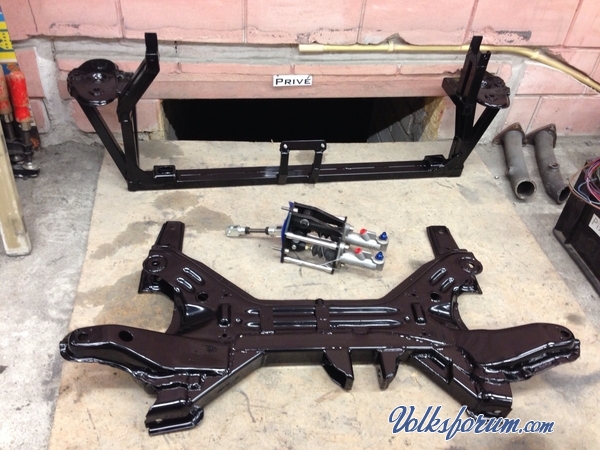

Herm Schreurs 07-06-2013 00:16
Terug in de thuisbasis:
Onderstel eronderuit
Alles klaar voor de spuiter en poedercoater
Spullen terug van coater
En weer in elkaar nu definitief
Terug onder de auto, alles wat nu gemonteerd zit hoeft ook niet meer los :D
Radiatorsteun voor de mk5 radiator
Het vooraanzicht na montage. Ziet er nu al goed uit!
Motorsteun rechts, motorzijde
Motorsteun links, bakzijde
Adapters getekend en laten maken om thermoschakelaar in een 20mm o-ring sensorplaats te monteren
De bak is ook eindelijk klaar.
Het is een 02J bak uit een Golf mk4 VR5. Daarin zijn 100mm flenzen van een TDI gezet om de homokineten van een VR6/G60 te kunnen monteren en er is een schakelmechanisme met onderste bus van een G60 02A in gekomen om deze kabelschakeling te kunnen handhaven.
Injectiegallerij vergelijk mk5 R32 met een aansluiting en mk4 R32 met aanvoer en retour incl drukregelaar 4 bar.
Het inlaatspruitstuk en de kleppendeksel zijn ook gespoten en klaar voor montage
En nu ben ik met de bekabeling bezig.
Eerst de verlichting en schakelingen door de chassisbalken naar voren en dan de motorkabelboom en dash afwerken.
Bekabeling door chassisbalken met bescherming
Dan aansluiten en afwerken, zoveelmogelijk uit zicht
