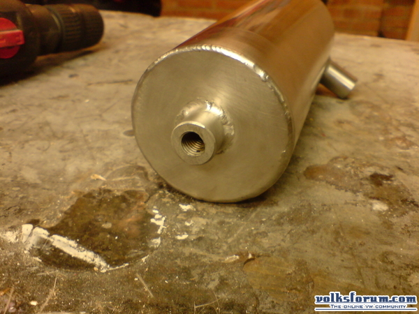

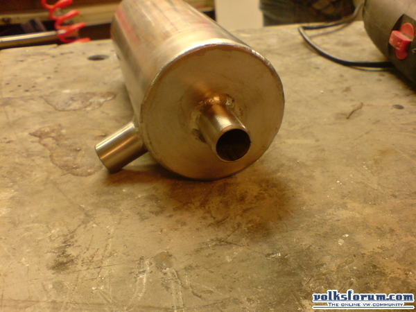

Ga toch even wat aan de carterontluchting doen, heb een mooie ding laten maken van geborsteld RVS. 20cm hoog, bovenop ingaande met een pijpje naar beneden van ca. 10cm, onderin een stop om de olierestanten af te kunnen tappen.
