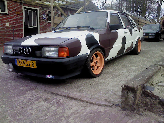

De Pul 31-03-2012 20:28
zo,audi is er klaar voor:Dziet er op de foto's trouwens veel beter uit dan IRL;)

De Pul 31-03-2012 20:34
oja,het is een ze,en ze heet Clara 2.
Richard 31-03-2012 20:35
mis alleen de boss hogg stierenhoorns op de motorkap
De Pul 31-03-2012 20:36
haha,dat is precies wat elly vanochtend zei toen ze de schuur in liep :D :D

Audi1981 31-03-2012 20:53
Als dat alles was, kom je goed weg :D:D:D
Creatief Gerben, creatief ;)
De Pul 31-03-2012 20:58
haha,zou toch wat zijn als ik commentaar van een ander z'n vrouw zou krijgen;):Delly is de vrouw van ruurd[corrado-usa],die het ontwerp heeft bedacht en waar we het vannacht bewerkstelligd hebben onder het genot van.......
