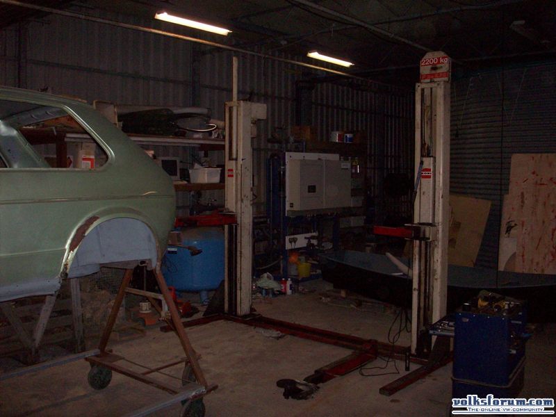

Ben tussendoor even wat anders aan t doen trouwens:
eindelijk een brug! :jacks::rock:

MauSeR35 09-12-2009 20:37
Dat is toch verdomde handig!
Gertjan 09-12-2009 22:09
Ik wil ook een brug :D
Geert_Sneek 09-12-2009 22:27
Bij bolku hebben ze er één te koop, geen eens gek duur vond ik...
Lijkt mij ook wel wat
knarfmk1 09-12-2009 22:43
hij had er 3 nu iig 1 minder, misschien dat iemand anders er ook nog wat aan heeft ;) : http://www.steilheck.nl/smf/index.php/topic,7953.0.html
