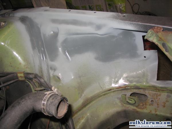

Marco 23-04-2006 22:40
Zo, t weekend is weer bijna voorbij, gelukkig niet zonder dat ik weer wat heb kunnen doen. Eerst nog bovenrand van t binnenspatbord aan de veerpoot vast gelast, en wat verder afgewerkt. Daarna het plaatje van foto 1 erin gemaakt (dat lag al n tijdje klaar), paste perfect, pa had goed zijn best gedaan :) Binnen heb ik vervolgens de bitumen dempingsmatten er weer in gemaakt, ging niet uit 1 stuk, zo groot waren ze niet, maar op deze manier ging t ook.... ! Ook ligt de dikke isolatiemat er weer in, nog geen foto van.. dat was wel ff gekloot maar t is gelukt. Als laatste ook nog even de onderkant van de deur in de steenslag beschermer gezet en gelakt. Kan er de volgende keer ook weer ingehangen worden.

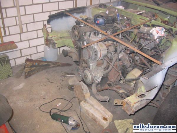

En weer n update, maandag en dinsdagavond weer hard aan t werk geweest. Maandag avond was t uur U dan toch aangebroken, t front moest er dan toch echt aan geloven. Na eerst nog even alles gepast te hebben en nog n keer alles nagemeten, vervolgens n stang ter versteviging van de binnenspatborden geplaatst alsmede n stang voor de maat van t front (zie t kruis op de 2e foto) toen toch maar de slijptol erin, later nog even de chassisbalken schoongemaakt. Dinsdag als eerste begonnen met t afgebroken tapeind uit t spruitstuk te verwijderen, een tap, moer en een elektrisch las apparaat hebben de klus geklaard. Nadat t draadeind eruit was, gat even opnieuw getapt (draad was beetje beschadigd) nieuw draadeind erin, spruitstuk en voorpijp schoon gemaakt, nieuwe pakking en dat klusje ook weer geklaard. Kon er nu tenminste gemakkelijk bij :)

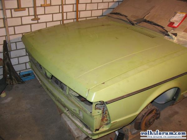

Als laatste t nieuwe front nog even gepast en t past werkelijk perfect :)
