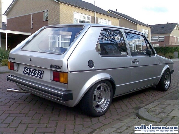

nu met de wolfraces, bbs-en zitten nog in de revisie,
voorste dempers moeten nog kortere onder, dit is nu de uiterste stand.

ik denk met de voorpoten nog wat korter dat het super is! Nu valt het een beetje tegen imho, misschien ook omdat ik die wolfraces niet zo super vind... het is een zeldzaam hard autootje ofniet?
het systeem werkt verder nog steeds goed? Ook al uitgelijnd en gekeken naar bandenslijtage, is ook in orde?
Verder, die s-rohr is wel ERG lang :)

Erg cool :D Is er ook een foto met de auto in de hoogste stand? :rolleyes:
Dit zou ook wel cool staan onder de passat ;)
Ben niet zo weg van die wolfrace velgen... maar er komen bbs'en onder gelukkig :hug:

ik vind juist die wolfraces wel cool en ik vind dit wel passen.. velgen uit '77 auto uit '78,
ik heb verder geen foto's nog.

Velgen komen misschien mooier uit als
er wat plattere bandjes om zitten...
Ook niet mijn eerste keus qua velgen, maar
ik heb sowieso moeite met het vinden van
een echt mooie velg :(

er stond laatst nog een leuk BBS setje op www.watercooled.nl, maar die is sinds gisteren verkocht...jammer man...was echt een vet mooi setje.... ;)
dikke kar geworden zo met die wolfrace....maar BBS staat er natuurlijk mooier onder.... :)

maar wordt dit nu gewoon goed gekeurd bij de apk??
moet inmiddels wel weer aan de beurt geweest zijn toch..
hajee 07-03-2007 22:16
waarom niet dan?
je moet een deugdelijk bevestigd en goed werkend veersysteem hebben.
het is niet ondeugdelijk bevestigd, en het werkt goed..
