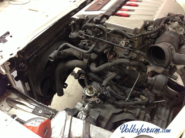

Rechtsvoor de motorsteun en de chassisbalk is klaar:
En de linkerzijde heb ik de balk versteviging klaar evenals de steunen die eraan moeten komen.
En een totaaltje:
Ik beloof dat er nu sneller een nieuwe update komt!

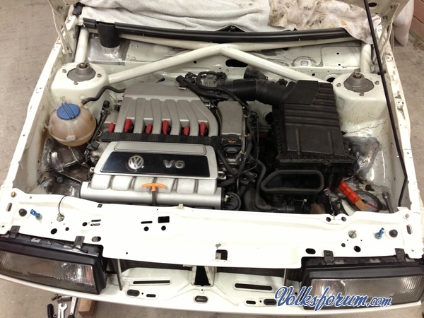

De motorsteun aan de andere zijde:
Takelogen aan beide motorsteunen gemaakt vooe het makkelijk uit- en inbouwen van de motor indien nodig :D
Zo ziet de motorruimte er straks uit:

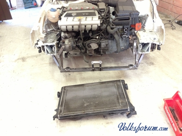

De radiatorsteun was daarna aan de beurt. Nu past de originele mk5 R32 radiateur voor in de Corrado in de originele ophangingen en zelfs met de originele fans.
Onderbalk gemaakt met opnamepunten voor de mk5 rubbers:
De Corrado montageplaten vermaakt om verder te werken naar de radiator-steunbalk:
Na veel passen en meten is dit hem geworden:

Hoi Herm,
Het ziet er super uit zo, maar ik zou toch willen adviseren om bv aan de achterzijde van de radiateur een extra dwarsbalk/koker/buis te maken wat dicht bij de uiteinde van de voorpoten zit. De voorpoten zijn erg slap aan de uiteinde en kan je gewoon met de hand al naar links of rechts bewegen en daar zit origineel ook al een best wel zwaar uitgevoerde balk tussen om die reden. Een ronde buis net achter de radiateur zo dicht mogelijk onder de voorpoten zou een goede verbetering zijn denk ik.
Dit is niet bedoeld om te zeuren, maar om te helpen :)
Herm Schreurs 21-04-2013 11:07
Originally Posted by DutchBuild
Hoi Herm,
Hoi Wilco,
Thanks maar heb de voorste delen bovenop en binnenin nog versterkt en er komt nog een bumper voorin die ze met elkaar verbind.
De originele balk aan de voorzijde zit in rubbers gemonteerd en kan best veel bewegen mede omdat de motor daar aan gemoneetrd zit.
Ik heb het overwogen maar laat het zo, er moet ook nog een beetje kreukelzone overblijven :D
fabbi 21-04-2013 11:09
idd
ik heb ooit in het verleden na vr6 ombouw ff een lekker proefrondje gedaan met enkel het middelste boutje in de voorbalk.
voorbalk was daarna dus gewoon geflext om de bout heen, veel geluk gehad...
Er komt veel kracht op ,
of laat jij de motor niet op de die voorste balk rusten????
dan zou een een extra versteviging in de bumperbalk welicht al genoeg zijn.....
Herm Schreurs 21-04-2013 11:26
Originally Posted by fabbi
idd
Hoi Fabian,
De motor hangt aan de chassisbalken met de originele koppelsteun aan het verstevigde subframe. De voorbalk vervalt daarmee helemaal weg en de stevigheid in de bumper en chassisbalken vind ik voldoende ;)

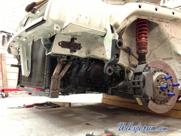

Afgelopen week de 02J bak van een V5 golf opgehaald zodat ik de onderste koppelsteun en aandrijfassen passend kan maken.
Subframe is nu ook klaar.
Dit kan na het spuiten van d emotirruimte met de rest naar de poedercoater.
Na deze werkzaamheden alles klaar om in te laden en naar de spuiterij te gaan voor de motorruimte. Inladen maar!
