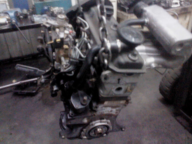

vanmiddag even in het 'magazijn' een lief blokje opgezocht,deze beviel me wel;
is wel een blok uit een schadeauto[seat],dus e.e.a. was afgebroken,maar dat ligt er nog wel,dus ook geen punt.
ook de 4+e bak getraceerd,geen echte 5bak,maar goed genoeg en origineel van een 1.6 diesel.
moet hem wel even wassen;)
hoop het ergens deze week omgelepeld te hebben:thumbup:
