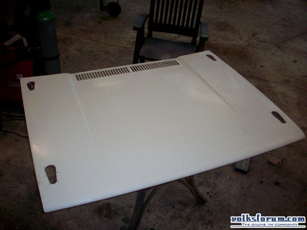

Van 't weekend weer hard gewerkt, heb de zijpanelen goed pas gemaakt en de bevestiging voor de motorkap gemaakt:
handig malletje erbij
1 klaar
en de rest ook:
steuntjes fabrieken:
ogen erop:
Fastfitters erop:
en klaar is kees! vindt het er zelf wel stoer uitzien :cool:

breadfan83 16-11-2009 22:37
Mooi hoor Frank!
Liggen die zwarte delen nou verzonken in de motorkap, of liggen ze er bovenop?
knarfmk1 16-11-2009 22:38
Allebij :D
dikke deel ligt verzonken en het buitenste randje ligt erop

Misschien zie je het hier wat beter:
breadfan83 16-11-2009 22:41
Beetje verkeerd gevraagd inderdaad. :D
Bedoelde ook dat buitenste randje met die imbusjes. Geen mogelijkheid het metaal van de kap zo te (laten) bewerken dat het allemaal glad is?

breadfan83 16-11-2009 22:43
Ah, da's inderdaad wel heel dun metaal. Verzinken zou zich niet eens lonen denk ik.
knarfmk1 16-11-2009 22:43
mja, je hebt ook een verzonken versie:
maar ik was een beetje bang dat het fiberglas dan uit zou gaan scheuren aangezien hij dan alleen aan de boutjes gaat trekken ipv de hele rand te gebruiken
breadfan83 16-11-2009 22:44
Dan heb je alleen de koppen van de boutjes uitsteken? Dan vind ik jouw versie toch mooier... zeikerd ben ik hè. :D
knarfmk1 16-11-2009 22:47
behoorlijk ;):D
