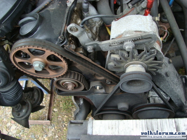

Zondagje knutselen;
De Santana van zus maar eens getrakteerd op een nieuw riempje en spanrol :thumbup:

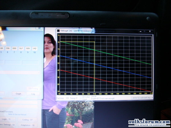

Audi1981 14-11-2011 16:55
speeltje eindelijk binnen;
Na eerste afstelling, timing stond echt een half uur te vroeg :screwy:
Er wordt geadviseerd om hem op de groene lijn te zetten, maar ik heb het aan de veilige kant gehouden :thumbup:
Het hikken en schokken is nu een stuk minder, maar 100% over is het nog niet :(
Nog maar eens verder graven naar;
2 Faults Found:
18034 - Powertrain Data Bus: Missing Message from TCU
P1626 - 35-10 - - - Intermittent
00550 - Start of Injection Regulation
17-10 - Control Difference - Intermittent
Readiness: N/A
Denk dat 00550 nu wel over is :thumbup:
De Pul 14-11-2011 19:55
je hebt hem best wel laat staan voor de motortemperatuur.
[hoop dat je begrijpt wat ik bedoel,is beetje lastig te omschrijven]
wel mooi he,beetje kloten;)zal eens kijken wat ik vind onder p1626.
edit,ik vind;
communicatie met automatische versnellingsbak niet plausibel?
het is toch een handschakel?
Audi1981 14-11-2011 19:59
Hij stond zoooo vroeg dat ik hem een beetje "on the safe side" heb gezet, natuurlijk zo weer aan te passen...maar in scaled vieuw moet ie tussen de 60 en 70 zijn, ligt nu rond de 60, is aan de late kant idd.

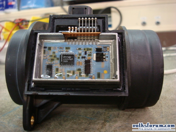

Audi1981 17-11-2011 19:21
pom-tie-dom-tie-dom
even fijn,
bezig zijn :D:D:D
Es kijken of een AGR nog wat kwieker kan zonder gelijk de turbineschoepen in de kat te laten belanden :rolleyes::rolleyes::rolleyes:
René 17-11-2011 19:37
wat heb je gedaan?
Audi1981 17-11-2011 20:09
Oude luchtmassameter omgebouwd, trucje wat me niks koste en waarvan ik ook ten zeerste aan het resultaat ervan twijfelde. (zonder turbodruk aanpassing)
Kort gezegd komt het hier op neer;
de +5v van de regeleenheid, wordt, al gelang de luchthoeveelheid, in meer of mindere mate terug gestuurd naar die regeleenheid. Meer lucht = meer voltage. Door nu de signaal pen (6) door te verbinden via een diode met de spanningsverzorgende pen (1) laat je de computer denken dat er altijd volle bak lucht aanwezig is en je dus puur op je gaspedaal en de roetbegrenzing rijdt. Dit alles even afgekeken van de heren van tditech.tk
Dit grapje kan trouwens alleen met volledig afgedopte EGR!
Die hebben ook een trucje bedacht met een diode in de signaal-weg van de inlaat druksensor, die door z'n drempelspanning de computer laat denken dat er 0.3 bar minder turbodruk is.
Nu durf ik die laatste mod niet uit te voeren omdat ik een turbo van 260dkm niet al te veel meer op z'n donder wil geven. Maar ik was wel benieuwd naar het resultaat.
Welnu dat is als volgt;
gemiddelde van 10x accelereren 120-140 met aangepaste LMM; 14 seconden
gemiddelde van 10x accelereren 120-140 met originele LMM: 14 seconden
Nu kan het zijn dat ik met het aanpassen van de turbodruk wel ineens een hoop winst heb, maar dat ga ik deze turbo niet meer aan doen. Wel de kat er nog maar eens van tussen schuppen :D:D:D
