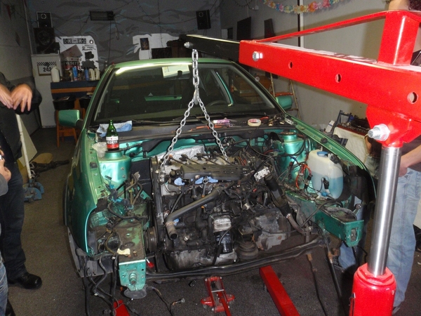

MauSeR35 27-05-2011 08:30
Zo ben ondertussen even bezig geweest. (foto's volgen nog)
De hele voorkant is er zowat af, blok in de takels en het subframe is ook los. Ben nu bezig met het persen van nieuwe draagarm rubbers, remslangen vervangen en mijn veerpoten. Verder een hoop schoonmaak werk en je komt hier en daar wat bekende roest tegen die je dan ook maar een beetje weg moet zien te werken :screwy: .
De motorsteunen aan de achterkant zijn ook vervangen door harder rubber. De uitlaat is er ook af voor vervanging door spaghetti. Als de kat binnen is kan het blok weer op zijn plek en krijgt ie verse olie en niewe riemen.

MauSeR35 15-06-2011 23:01
Zo stond de boel er aan het begin bij:
Een aantal van de onderstel updates:
EBC schijven en redstuff blokken (zitten er idd al even onder)
Spax schroefset en Goodridge remleidingen/slangen
steuntje voor de lambda sonde stekker zodat deze weer fatsoenlijk terug geplaatst kan worden.
Up-dates zonder foto:
Distributieriem
Waterpomp
Draagarm rubbers (zwart polyurethaan Claus von Essen) en motorsteunen (80 shore CvE)
Kleppendeksel pakking
Versnellingsbak olie
Motor olie
