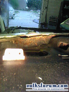

arno Derby 22-04-2008 11:29
Gister een begin gemaakt aan de auto. De kop ge-demonteerd enzo.
De parafan is wel echt slecht en daarbij is de binnekant achter het dashboard ook aangetast.
Verder is de linker dorpel zover aangetast waardoor een stukje van de bodem ook weg is :( .
Het achter paneel is bovenin ook wat slechter dan varwacht maar niet echt schokkend.
Verder weinig erge dingen tegen gekomen.
Foto`s volgens.
Gr
Arne 22-04-2008 12:27
Hier alvast wat telefoonpics:
Front + schermen eraf
Hoek parafaan
Parafaan binnenzijde
Arno nogmaals bedankt voor de MMSjes he :)
