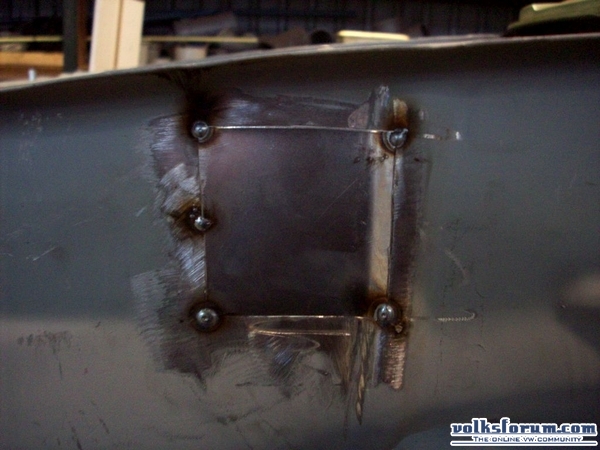

Ben bezig om in de motorruimte alle roestplekken en onnodige gaatjes weg te werken, schiet al aardig op, twee voorbeeldjes voor het beeldmateriaal:
Gat en tevens roestplek in de wielbak:
Plek waar de motorkapstok normaal aan vast zat:

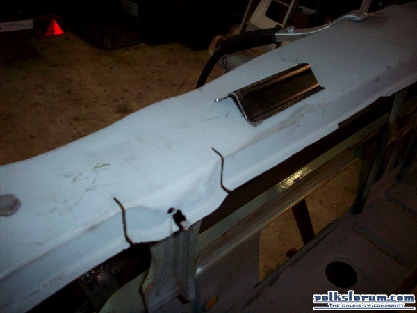

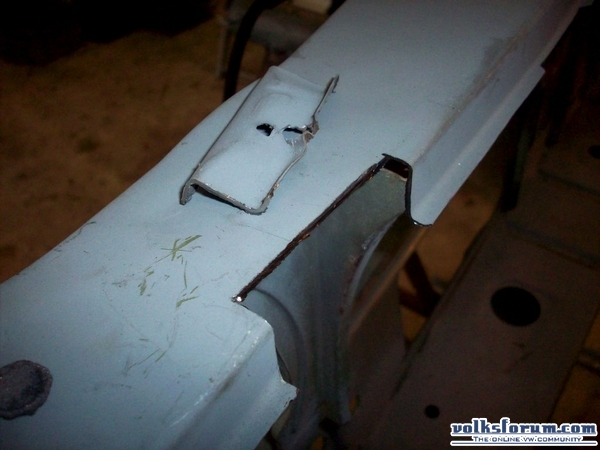

Zo terwijl iedereen zich bij MIVW zat te vergapen aan de mooie auto's, ben ik weer lekker in de schuur bezig geweest :thumbup:
Ik heb weer veel kleine plekjes maar ook de rechtervoorzijde aangepakt,
hier nog even een oud fototje:
eerst alle roest er maar eens uitgeslepen:

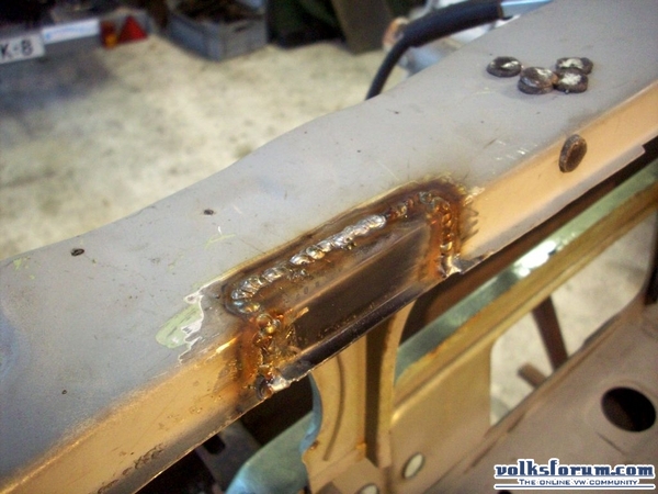

een stuk uit een nieuw front gehaald, pasgemaakt en erin gelast:
lasjes eraf en klaar, hier kan je trouwens ook zien dat alle overbodige gaatjes in het zijscherm ook dichtgelast zijn

knedel16vweber 15-07-2009 19:31
de lassen zien er netjes uit!

Hoe doe jeje lassen glad schuren? En doe je er dan meteen primer op? of eerst meni?

Wat betreft de lassen doe ik eerst het groffe werk met een lamellenschijf op de slijptol (als je erbij komt dan :rolleyes: ), en daarna nog met een schuurbandje op de dremel. Voor nu spuit ik er dan even een laagje zinkspray op, aan het eind van het laswerk wordt de carrosserie namelijk toch nog compleet gestraald.
Bij dubbel plaatwerk spuit ik die delen wel eerst in met Inoxspray, is een soort hoogwaardige zinkspray die niet (zo snel) verbrandt als andere verven/primers en je dus overheen kan lassen, zo zijn de naden dus al redelijk beschermd tegen roest :thumbup:

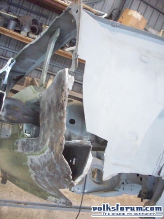

Allright hier weer wat foto's!
Linker voor hoek moesten we nog afmaken, zover waren we:
en zover zijn we nu, job done

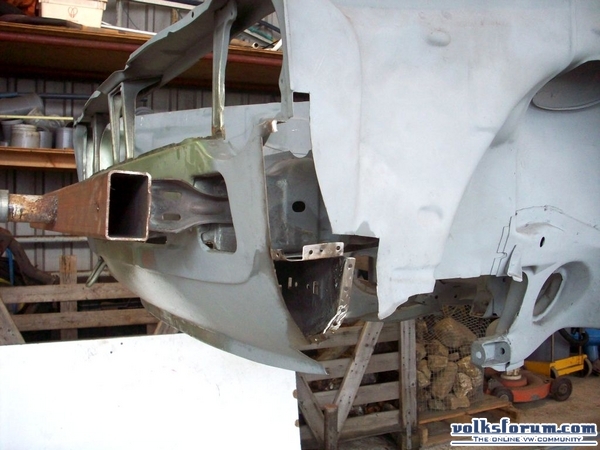

Ik ben verder gegaan met de rechter hoek, die er opzich vrij snel weer inzat:
maar daarna ben ik een gaan passen en meten met het zijscherm, en die bleek qua pasvorm niet helemaal lekker te zijn, waardoor ik de boel (zijscherm en voorfront) meer dan gehoopt moest aanpassen om het geheel een beetje mooi op elkaar aan te sluiten (de andere kant paste eigenlijk vrij goed):
En na heel veel passen en meten eindelijk weer redelijk netjes, maar wat een tijdrovende klus! :screwy: nog wat vlekkering omdat het nog nat is:
