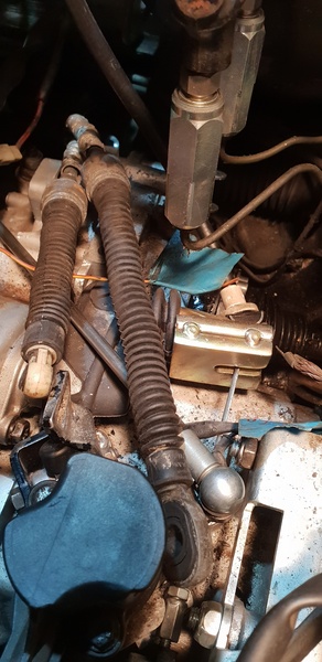

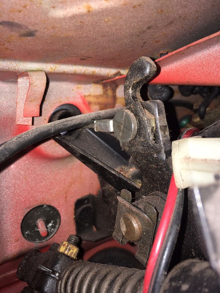

Mk1_er 12-01-2019 20:14
Hier zie je dat het om een 02a bak zou gaan.
Hier nog een betere foto van de schakeltoren
Zo heb ik even de kabels boven elkaar gehouden
En naast elkaar
Heb precies zelf den indruk dat boven elkaar beter uitkomt dan naast elkaar.
Maar kan verkeerd zijn.
Misschien dat het beter is dat ik de steun boven elkaar eerst probeer, wat denken jullie? Ben er eigenlijk wel zeker van...

Beide steunen waren toch geleverd op een 02A? Ik heb ook beide steunen thuis, maar volgens mij wil het beide wel
Bartaggio 13-01-2019 12:53
Bij een 02a heb je inderdaad verschillende steunen. Zo ver ik weet zat er bij de G60 een steun waar ze naast elkaar zaten, en vanaf golf 3 boven elkaar.
Zou denk ik allebei moeten passen, als degene boven elkaar beter uitkomt die eerst pakken :thumbup:
Mk1_er 13-01-2019 14:38
Dat gedacht had ik ook dat ze blijkbaar beide kunnen. Dus die boven elkaar gaat volgens mij beter uitkomen.

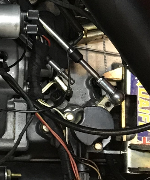

Van Limburg 17-01-2019 10:32
Monteerde ooit onderstaande. Die zou van G60 afkomen.
Ik zie wel dat je in het verleden de stangen versie had. Daardoor is op je toren die beugel ook voor geplooid. Die moet je terug plooien voor kabel versie.

Mk1_er 18-01-2019 16:53
Bedankt voor de duidelijke foto.
En inderdaad die beugel zal ik eerst netjes moeten terug plooien.

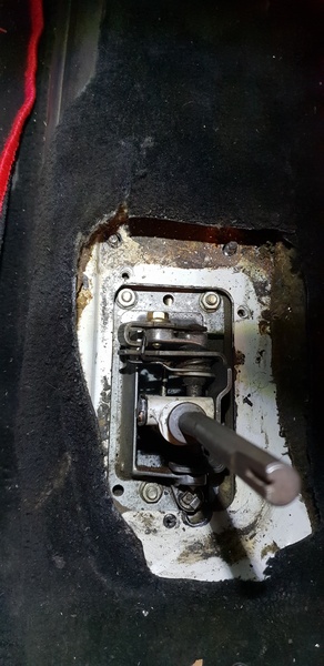

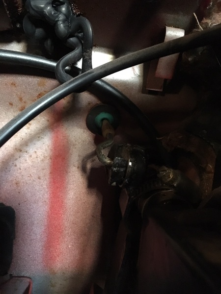

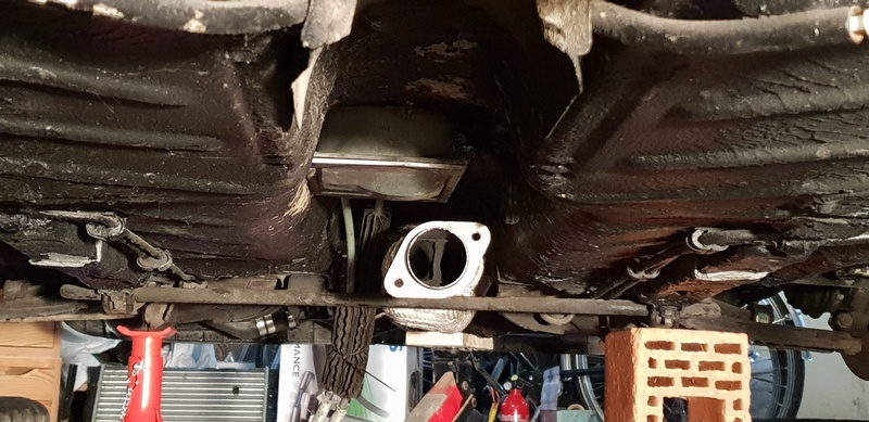

Mk1_er 19-01-2019 19:51
Vandaag het schakelmechanisme gemonteerd, en is vrij aardig goed gekomen. Heb binnenin zo goed als niets moeten aanpassen.
En eindelijk onderaan plaats voor de uitlaat
Enkel 2 zaken, aan de onderkant krijg ik de schakeldoos(ik zal het zo maar noemen)niet volledig tegen het chassis door de bevestiging van de haak waar de middendemper aanhangt. Ik zou eventueel iets van soort rubber ertussen kunnen aanbrengen, of hoe lossen jullie dat op?
En ik zal toch de kabelsteun moeten hebben waar de kabels naast elkaar liggen,had de beugel al terug geplooid van die schakelstangen, maar dan zou het nog niet goedkomen.
En die kabelsteun zou ik moeten bevestigen met drie bouten, maar ik kan er maar 2 gebruiken, in het voorste gat zit een dopje, en geen schroefdraad.

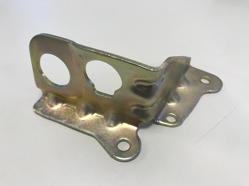

derby'79 23-01-2019 23:33
357711789b dit is het origineel nummer van een g60 voor de kabels door te steken
Die heeft idd maar 2 gaten voor te bevestigen
Van Limburg 24-01-2019 10:26
Klopt, maar volgens mij heeft de beugel met gaten verticaal het zelfde nummer :)
Volgens mij hebben latere versnellingsbakken van bv. Golf 4 het 3de gat wel.
Ik zou me er geen zorgen over maken, die beugels zijn beide sterk zat.

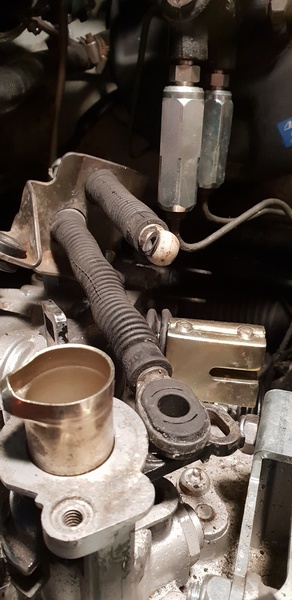

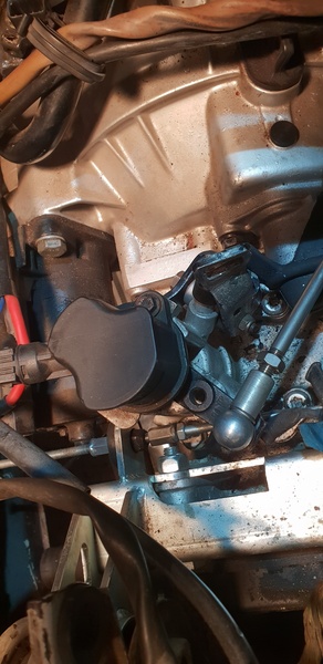

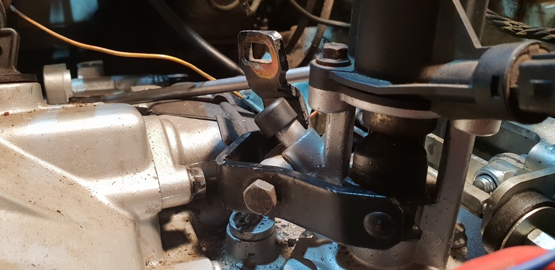

Mk1_er 30-01-2019 19:09
Het schakelmechanisme is gemonteerd en het kabelsteuntje, met dank aan @duudt voor het kabelsteuntje.
Kabels gemonteerd aan de schakeltoren.
Voor de kleinste kabel te monteren aan de schakeltoren heb ik een moer afgeslepen zodat die in de gleuf past om het goed te kunnen monteren.
Waarschijnlijk zal daar wel een bout voor zijn, wie weet welke en waar te verkrijgen hoor ik het graag.
Koppelingskabel nog terug monteren, zodat ik het kan proberen af te stellen.
Niet moeders mooiste,maar voor mij is het momenteel belangrijk om van de zomer te kunnen rijden, achteraf kunnen we verder af werken, heb al zo weinig tijd.

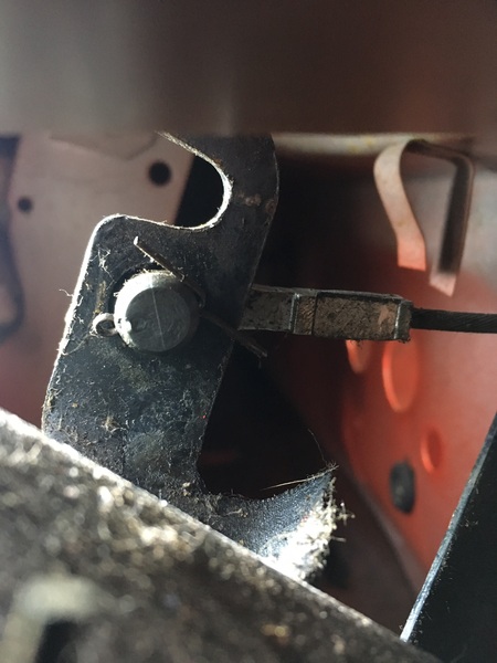

Ook de tellerkabel en gaskabel gemonteerd met dank aan @Derby'79 voor de kabels.
Enkel met de gaskabel heb ik een probleempje, en dat had ik met de vorige ook.
Op het laatste blijft die een mm of 3 hangen, en zoals je kan zien op de foto komt dit door dat wit topje dat wat blijft schuren tegen het groen omhulsel.
En mede door dat groene buisje dat eigenlijk teveel naar onder gericht is, waardoor dat dat wit topje er te hard tegen schuurt. hoe kan ik zorgen dat dit verholpen wordt?
Van Limburg 31-01-2019 00:29
Ik heb zelf een shortshifter gemaakt voor 02a bakken. Zijn kabels op maat inderdaad.

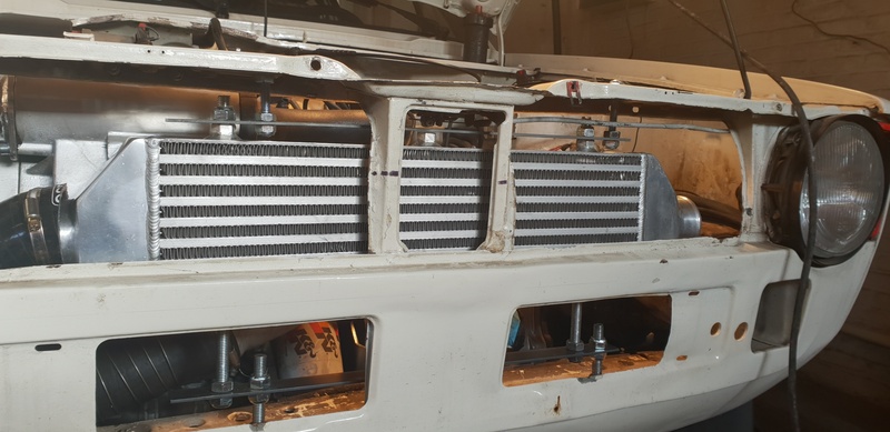

Mk1_er 03-02-2019 15:40
Gisteren de koppelingskabel gemonteerd, en volgens mij staat die ineens goed. Ik kan zonder problemen alle versnellingen nemen.
Vandaag de IC in het midden geplaatst, maar wel op een manier dat ik de huidige gaten heb gebruikt die de vorige erin heeft gemaakt zodat ik weer geen extra gaten hoefde te maken. En dat ik dezelfde IC kon gebruiken.
Volgens hem was deze groot genoeg, omdat zijn redenering was" al de rest zit achter de bumper, dus heeft toch geen nut" maar volgens mij klopt dit niet! Of heeft hij gelijk?
Voor
Na
Nu staat die mooi in het midden en moet ik enkel een Samco stuk hebben van 135° En kan mijn batterij gewoon op de originele plaats blijven staan, zo moeilijk is dat, ik kan het zelfs !
Dit is de plaats die ik nog heb tussen IC (die wel 60mm dik is)en g-lader, ongeveer 12mm is dat voldoende of gaat de lader er tegenkomen?
yuli 04-02-2019 11:40
Of het genoeg is ligt geheel aan het type motorsteunrubbers die je nu gebruikt. Zijn deze nog origineel dan zijn ze waarschijnlijk te zacht. Dan heb je te veel kanteling naar voren. Je kan dan rubbers met een hoger shore waarde plaatsen (zijn te koop in duitsland bij claus van essen) of met ruitenkit de twee ronde rubbers aan de zijkant vol kitten. Ik zou geen PU rubbers nemen of je wil dat elke schroefje uit je dashboard trilt.
Mk1_er 04-02-2019 20:41
Ik denk wel dat de originele rubbers erin zullen zitten.
Zal het even in het oog houden, als die er tegenkomt, hoor je dat dan of merk je dat aan iets?
Als je deze vervangt moet het volledige blok er dan uit, of kan je dit zo doen?
Johan1982MK1 04-02-2019 20:54
Die aan distributie zijde is haast niet te doen als motor blijft zitten, rest is wel te doen.
Heb ook van die poly urethaan rubbers er in gehad bij Mn 16v golf1 destijds maar na 1 week spul gewisseld voor origineel. Gaat dwars door alles heen met harde rubbers.
Van Limburg 05-02-2019 10:12
12mm is alvast een redelijke ruimte waarmee je kan starten.
Toch als ik die intercooler zo zie, ik blijf voorstander van de sprinter intercooler.
Als je twijfelt over je intercoolerpositie, waarom plaatst je deze dan niet nog wat hoger?
Mk1_er 05-02-2019 17:43
Ik zou er dan nemen met iets hogere shore waarde zoals Yuli hier al aangaf.
Dus de motor moet er dan wel terug uit, dat is minder.
Mk1_er 05-02-2019 18:04
Kantelt een motor zo ver naar voren dan?
Hoeveel plaats moet je dan minimum hebben?
Deze kan niet hoger zoals je ziet op de foto, zit er een moer op vastgelast, zit nu al een paar mm van het slot van de motorkap.
Het is wel een vrij dikke IC.
Was stiekem ook aan het kijken naar die sprinter intercooler.
Vindt de afmetingen er niet van.
Maar kan mijn batterij dan nog op de originele plaats blijven staan?
En heb ik dan meer speling tussen g-lader en IC?
Van Limburg 05-02-2019 18:48
Zal ook wel even af hangen van de kwaliteit en leeftijd van je rubbers. Maar ik denk dat je met 12mm wel safe zit.
Dan slijp je die moer toch gewoon weg?
De sprinter intercooler heeft core 720x260x30(uit men hoofd). Aansluitingen zijn volgens mij 2,5" diagonaal. Heb er nog eentje staan.
Maar zoals je aangeeft, die batterij moet dan wel naar achter.
Vriend van me heeft die set-up en daar zijn geen problemen bij.
Mk1_er 05-02-2019 21:22
Als die 12mm voldoende is, wacht ik liever even af of het geen probleem geeft, en anders passen we het achteraf wel aan.
Inderdaad als ik die moer afslijp, kan de IC nog 20mm omhoog.
Is wel de moeite dan nog denk ik.
Die sprinter IC, moet wel kunnen volgens mij, heb een foto tegen gekomen waar de batterij nog op de originele plaats zit.

Nu ben ik nog even aan het vechten met mijn uitlaat!!!
Op de foto zie je het niet zo goed, maar links van dat gleufje zitten 2 lichte deukjes in, waardoor ik de uitlaat er niet verder kan inschuiven.
als ik hem verder kan inschuiven krijg ik hem normaal zoveel mogelijk netjes in de tunnel, hoe krijg ik deze eruit.
Hoe de persoon in kwestie die deukjes er weer heeft ingekregen is mij weer de vraag!
Het gaat hier om de middendemper.
