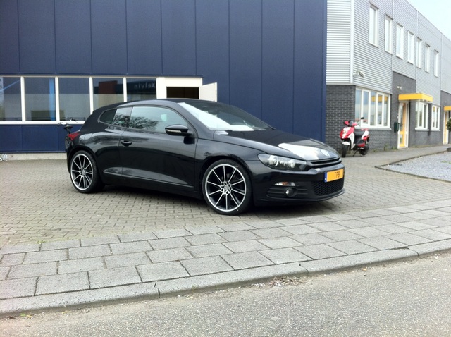

Een nieuwe daily er bij, heb vanaf dat ie uit kwam al gezegd zo'n 1 moet ik ook.
Ik heb er hard voor gewerkt maar nu heb ik hem dan.
Hier een fototje voor de gene die hem nog niet hebben gezien :D
Het is een 160pk TSi sport uitvoering met alle denkbare opties.
Ook heeft ie een dynamic pakket wat in houd zwarte hemel, extra getint glas en achteruit rij sensoren.
Heb hem direct verlaagd met een nieuw setje H&R veren.
Een schroefset is me te stug voor een daily daarom alleen de veren.
Morgen krijgt hij een setje BBS RS2 velgen geheel opnieuw opgemaakt in zwart goud, ik hoop dat het mooi gaat staan.
Ik had de velgen nog over van de gesloopte TT en niemand wou ze hebben dus heb ik ze zelf maar opgelapt.
Dan maar geen 19 inch maar die 18inch TT velgen verschijten voor een paar 100 euro doe ik ook niet.
Er zaten ook nieuw continental banden op.

Nog even over de BBS'en :redface: ik heb ze er maar direct weer onder weg gedaan.
En ook geen foto's gemaakt want het was gewoon geen porum.
Ben vanmorgen direct naar een lokale banden en velgen handel geweest en heb er direct maar een paar 19inchen op laten leggen :D
En de BBS'en er direct achter gelaten.
Wel weer een hele lading geld het kanaal in gegooid wat weer een naar gevoel geeft maar dat ben ik over een maand wel vergeten.
Hier een fototje hoe het nu is, het zijn dan wel geen bbs'en maar goed.
De Pul 24-04-2012 22:20
staat er goed bij......dik zat voor een daily toch?;)

bprijs 24-04-2012 22:23
Dacht ik ook je moet ook een keer tevreden zijn. ;)
vw_golf 25-04-2012 06:25
Netjes hoor!
Had je de BBS-en laten spuiten in vroomshoop, daar lagen vorige week namelijk een paar wielen voor die goud moesten worden
