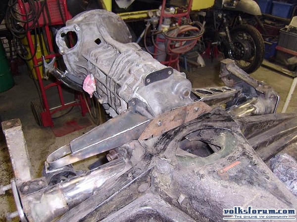

Fahrvergnugen 20-05-2009 20:03
Eindelijk is de versnellingsbaksteun klaar, nou ja.. nog een beetje afbramen ed. en dan kan ik naar de volgende klus
De kartonnen mal is gisteren avond in staal nagemaakt.
alles meteen afgelast, wat gaten erin gezaagd, biertje gedronken, sigaretje gerookt en toen was de avond alweer voorbij.

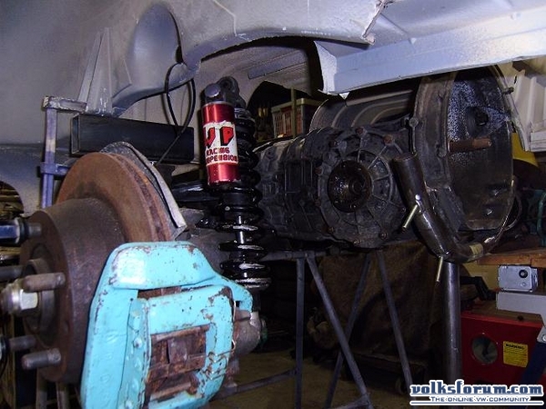

Vandaag de bak en ook de draagarmen weer gemonteerd.
Tijd om eens te passen en meten.
De bagage vloer zal +/- 6cm hoger in de auto gelast worden (vandaar de kokerprofielen), het punt waar de carroserie origineel (met een steun in het binnenschern) op de schokbrekersteun gemonteerd zit zal naar buiten gebracht worden zodat de binnenschermsteun gewoon gebruikt kan worden, ook zullen deze 2 punten (L+R) met elkaar verbonden worden zodat hier de bovenste coilover bevestiging gemaakt kan worden.
Paul

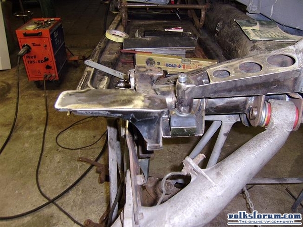

Fahrvergnugen 30-05-2009 20:39
Vandaag weer een aantal dingen afgewerkt, helaas zijn het de laatste tijd kleine stapjes waar veel tijd in zit .
Ook rechts is de steun aangepast zodat de koets op originele breedte vastgezet kan worden.
Omdat ik tussen de twee, ooit schokbrekerbevestigings, punten een buis wilde lassen moest de binnenkant eerst vlak gemaakt worden.
Oude en nieuwe situatie.
Pijp gebogen en op zijn plaats vastgelast.
Ook al vast begonnen met het bedenken van de schokbrekersteun.
Paul.
