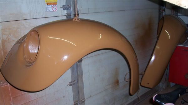

Afgelopen week een nieuwe neus aan de kofferklep gelast inclusief aanslag rand voor het rubber.
Vervolgens alle oude sjit van de klep afgeschuurt, leek wel of hij de waterpokken had :kots:
Vervolgens mooie stellage gemaakt om 2 spatborden en kofferklep op te hangen voor het spuiten.
Vrijdag avond dan alles in de primer kunnen blazen, en zaterdag morgen even alle kleine stofjes eruit geschuurt en plamuur aangebracht.
Komende week plamuur strak schuren en eerste laklaag erop zetten.

Heb inmiddels 3 lagen lak op voorspatborden en kofferklep zitten.

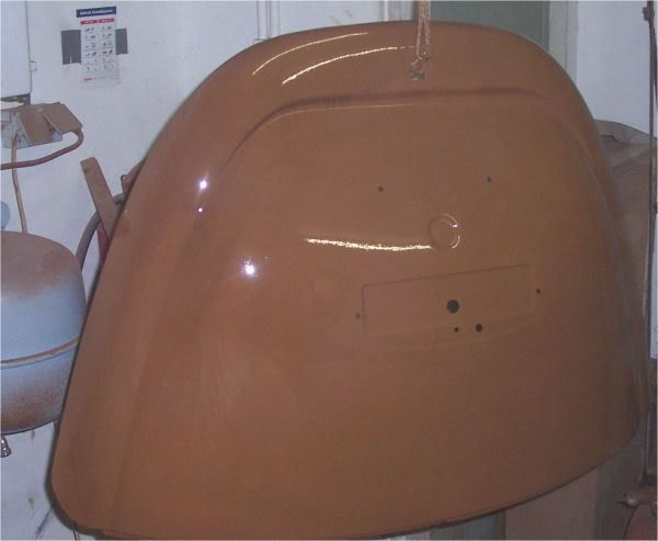

vwcrewcab 09-10-2008 18:58
Vandaag ff de beloofde foto's geschoten ook nog ff remvloeistif reservoir geplaats, daar moest ik nog wat gaten voor boren, modellen verschilden bliijkbaar. Ook nog ff koffer rubber gemonteerd en ff kleppie erop gelegt voor de foto!!!
Datum op laatste foto klopt nie.
Niet helemala tevreden met het spuitwerk op spatborden en koffer, maar dat gaat de commandant wel recht breien!

Ziet er erg netjes uit! Zeker voor niet profi spuitwerk en in een niet uitermate geschikte ruimt :cool:

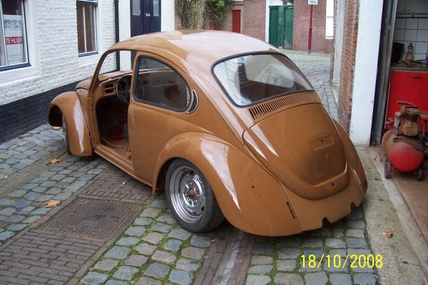

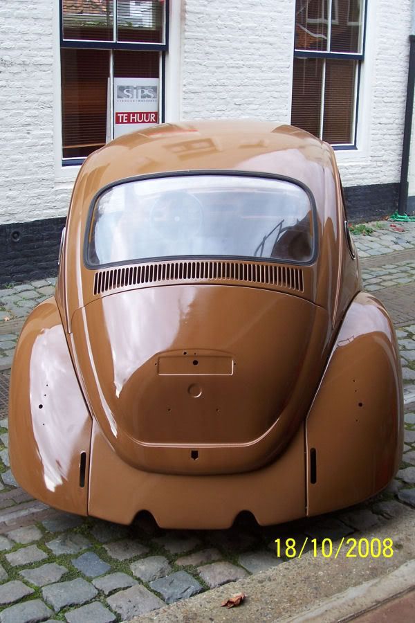

vwcrewcab 18-10-2008 17:26
Mooie dag vandaag!!!
Alles kleppen en spatborden kunnen monteren, helaas nog zonder biezen, die hadden ze nie meer op voorraad, dus daarom zijn schermen ook nog nie afgesteld.
Verder nog een begin gemaakt aan de kabel spagetti, dat zorgde voor nog wat vraagtekens.
Nu de plaatjes:
Tjaap 18-10-2008 18:03
WOW, goed gelukt. over een paar maanden een keer goed polijsten en je hebt een hele nette paintjob

hajee 18-10-2008 18:58
mooi!die as is best smal voor!
echt een lekker "foute" kleur..
(niet om te zeiken hoor, maar heeft je achtertussen paneel wat kleurverschil, of lijkt dat nou zo?)

Mooie foto's zo, ik vind een kever er altijd dik uitzien als ze zo half opgebouwd zijn.. ;)

vwcrewcab 19-10-2008 10:53
Toen ik de foto plaatste zag ik het ook, zal wel stof zijn en alles moet nog goed uitgepoetst worden!
Ik heb dat achterpanneel samen met oa het dak gespoten dus zou echt dezelfde kleur moeten zijn :thumbup:
