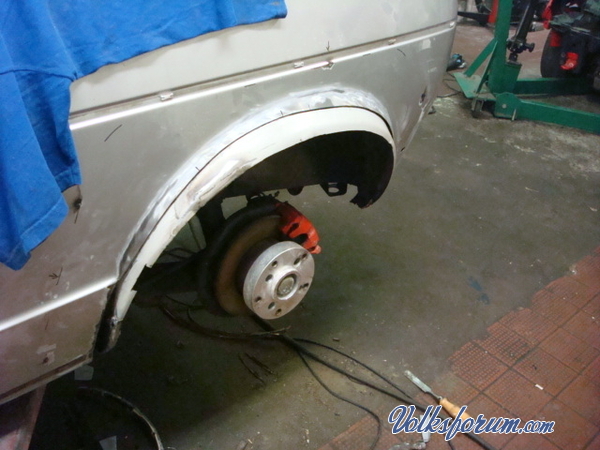

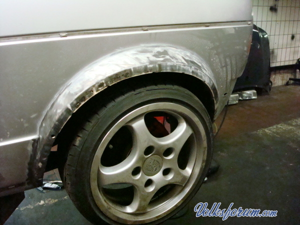

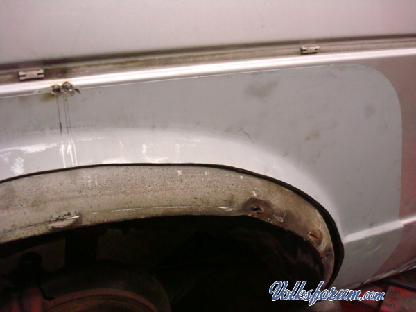

zo ff de randen kaal geborsteld, roest valt erg mee, alleen eigelijk het randje wat naar binne toe staat is verrot\verroest. nou weet ik nog niet wat ik zo goed moet doen, ik dacht er zelf aan om het randje van ongeveer op 2 cm breedt op de helft door te slijpen, dus ook binne scherm, dan overzet rand er ff overheen klemmen die dubbel door slijpen en die dan die er in lassen, en dan binne scherm om de 3 cm weer te hechten aan buiten scherm\rand. en de binne rand niet verder te herstellen, ik ben namelijk bang dat ik dan over een jaar weer de randen kan doen aangezien je dan weer dubbel plaatwerk hebt op dat dunne randje.
Pewi Vwteam 14-02-2013 22:33
iemand hier zijn mening over?? of idee??
superbeast 15-02-2013 11:07
Blijft toch altijd een zwakke plek waar binnen en buiten scherm samenkomen.
Omdat je hier niet goed tegen roest kan behandelen, mischien stukje binnen scherm toch weglaten.

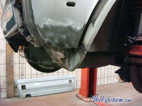

Pewi Vwteam 22-02-2013 15:49

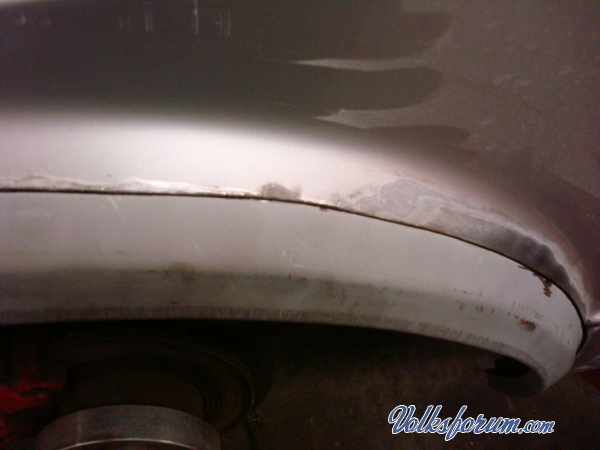

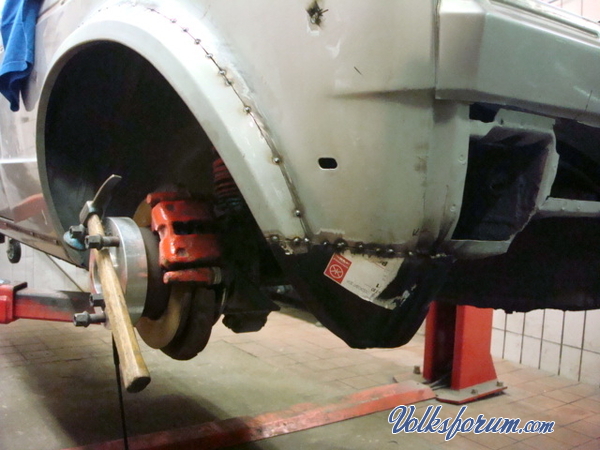

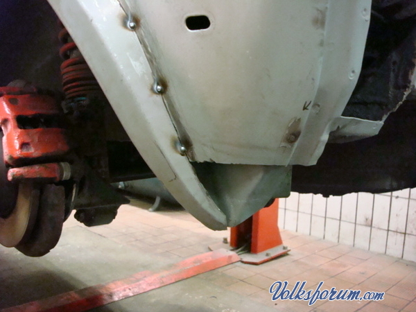

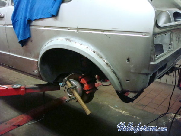

hier alvast een paarpics van het vervangen van de spartbord randen. morge ge ik er mee verder.
hier zie je nog het stukplaatwerk van de overzet rand. de overzet rand heb ik keer of 4 aan de auto gehecht, 2 lijmklemmen op de rand en toen het hele zaakie dubbel door geslepen, de pasvorm is dan altijd 100 procent[ niet te grote naden tussen bijde stukken plaatwerk.]

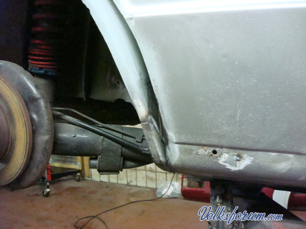

hier het overige plaatwerk van de overzet rand weer verwijderd.
en dan krijg je dit, moet alleen nog ff ingelast worden.
johan-k 22-02-2013 16:18

Gewoon netjes eruit halen, markeren en goed passen en testen met de achterklep ivm de sluiting en de naden. Vergeet de rubbers niet met passen als je hem gehecht hebt voor de passing.
Keurig , zo hoort het ipv het plaatwerk er overheen plakken :thumbup:
Pewi Vwteam 23-02-2013 17:45
niet super veel gedaan vandaag,kwa vooruitgang, maar is nogal een tijd rovend werkje alles losboren en netjes loshalen. en inderdaad plaatwerk moet je zekers niet over elkaar heen zetten, dan krijg je zekerweten weer roest!!!

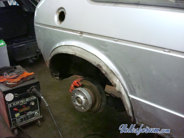

Pewi Vwteam 25-02-2013 22:33

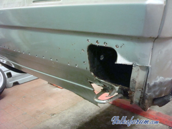

dit stukje zat ook roest in dus moest er ook aangeloven.
en weer klaar!
voorste stukje begon ook slecht te worden en het opstaande randje was al gedeeltelijk weg dus ook daar maar een stukje ingezet.
zo dat was het weer voor vanavond morge weer verder.

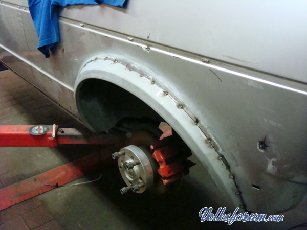

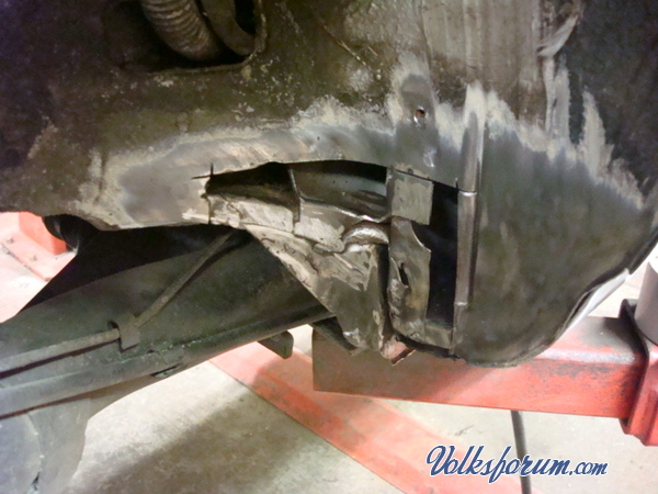

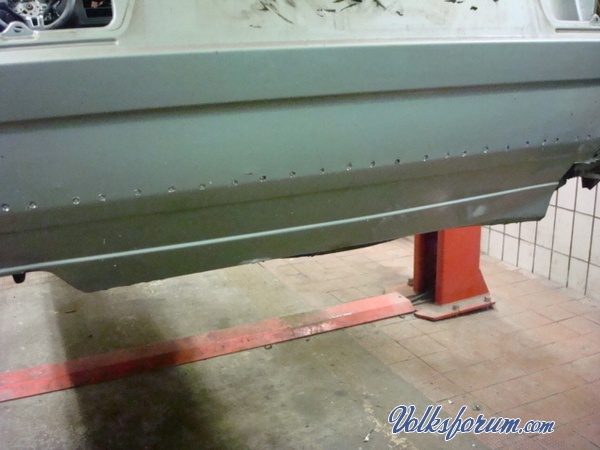

Pewi Vwteam 03-03-2013 13:20
zo deze kant is weer klaar, wielrand vervangen en onderste hoekje. alleen nog ff het gat dichtlassen waar normaal de prop in komt van de achterbumper.
en nu deze kant nog ff, morge maar eens een begin aan maken.
De Pul 03-03-2013 13:42
netjes gedaan stefan:thumbup:
EnVeeZee 03-03-2013 13:43
Netjes hoor dat laswerk! Dik project.

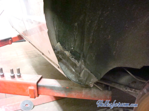

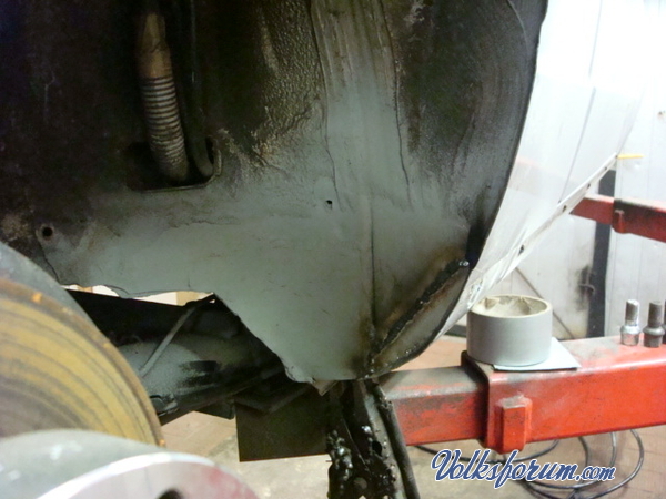

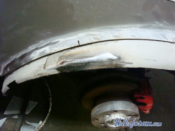

zo de buiten rand er afgeslepen.
hier het herstellen van de binne rand.

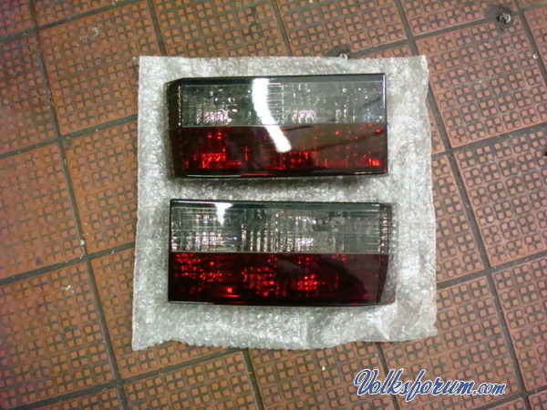

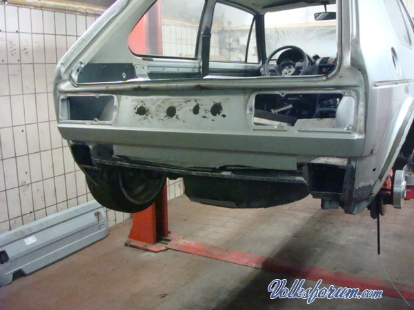

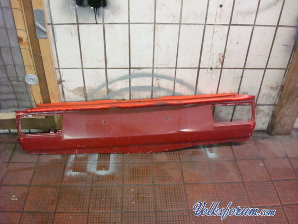

en hier het achterpaneel met kleine achterlichten
en hier mijn toekomstige achterlichten rood/smoke :)
Tjaap 05-03-2013 23:09
Die achterlichten vind ik persoonlijk helemaal niks.
Pewi Vwteam 06-03-2013 17:34
deze achterlichten heb ik jaren geleden al eens gekocht, en kwam ze op zolder tegen, eerst deze er in, daarna opzoek naar een setje compleet rode post achterlichten.

Vind de rode post achterlichten ook mooi ik heb zelf gekozen voor de Fifft smoke achterlichten van de cabrio versie
