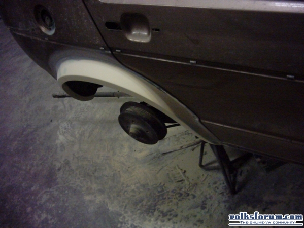

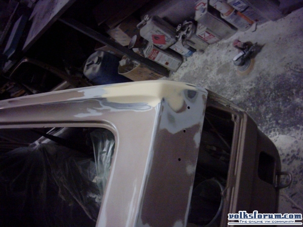

jetta mk1 '82 11-11-2006 21:22
ben vanmiddag ff bij de spuitert wezen kijken :) !
hier wat foto's voor alle fotogeile kijkertjes !!
wielrand weer helemaal netjes !!

achterklep weer netjes !
en die rot deuk in de achterklep is ook weer netjes :D !!

Der Typ Siebzehn 11-11-2006 21:41
Het begint er alweer op te lijken, kerel wat heb jij een pech gehad, ik hoop dat je niet weer eens wat er aan krijgt hierna.
