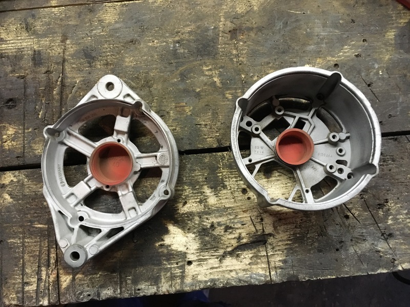

Omdat de verf voor de motor wat levertijd had ben ik begonnen om de dynamo en het kleppendeksel schoon te maken en te spuiten
Ik heb de dynamo uit elkaar gehaald,schoongemaakt,gespoten en de lagers vervangen die erin zaten zodat hij er voorlopig weer tegenaan kan
Het kleppendeksel is ook schoongemaakt en gespoten

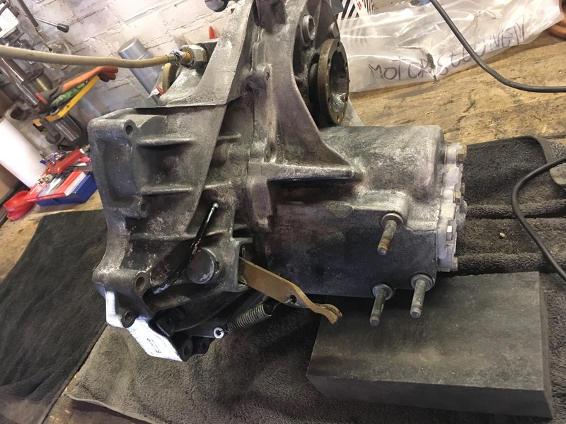

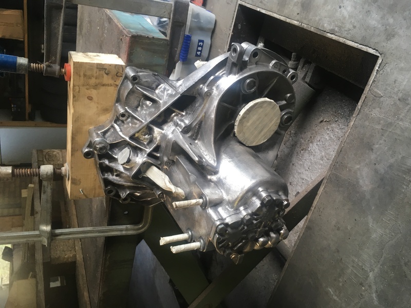

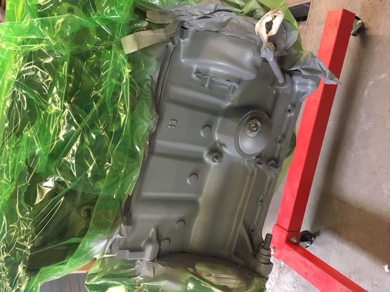

En daarna was het de beurt van de versnellingsbak
Omdat de vorige eigenaar de bak zilvergrijs had gespoten maar hem niet had ontvet zag het er niet meer uit en moest de oude lak samen met al het zand,olie en andere rotzooi eraf worden gehaald maar omdat de versnellingsbak een hele hoop hoekjes en gaatjes heeft is dat een erg klote karwei en heeft dat dus ook 4 avonden geduurd
Na het schoonmaken is alles ontvet en afgetaped om hem weer netjes te kunnen spuiten

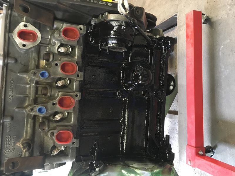

De verf voor de motor was ondertussen binnen en daarom maar begonnen aan het blok zelf

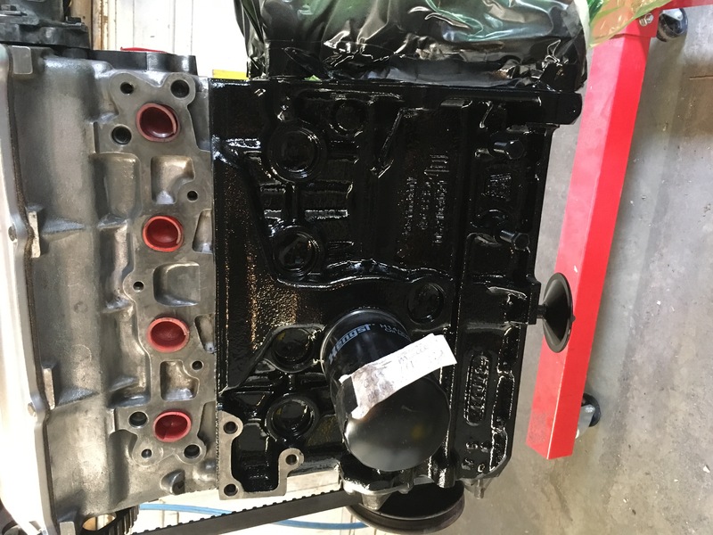

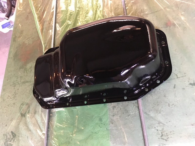

Ik heb het onderblok helemaal schoongemaakt en opgeschuurd om er vervolgens de carterpan af te halen en deze ook schoon te maken
Daarna zijn de motor en de pan eerst in een hitte bestendige primer gespoten om vervolgens in een hitte bestendige zwarte glans lak afgewerkt te worden
En de zwarte kleurlaag

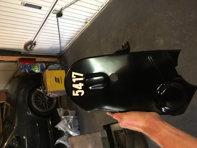

Op de distributieriem kap stonden origineel 4 grote witte cijfers en deze wilde ik graag terug hebben
Ik heb voor ik de kap ging spuiten met overtrekpapier een malletje gemaakt zodat ik naderhand nog weet waar de cijfers stonden en hoe groot ze waren
Na het spuiten heb ik de mal er terug opgelegd zodat ik de cijfers uit de tape kon snijden en daarna wit kon spuiten
Alleen zoals je ziet is het niet geworden wat ik had gehoopt
De cijfers staan allemaal een beetje scheef,de lijnen zijn niet recht en met het uitsnijden van de letters in tape ben ik her en der ook door de zwarte lak gegaan oftewel dit moet ik even opnieuw doen
Als iemand van jullie nog goede tips heeft over hoe ik dit beter aan kan pakken dan hoor ik het graag want op dit moment weet ik niet zo gauw hoe ik het de volgende keer beter kan doen

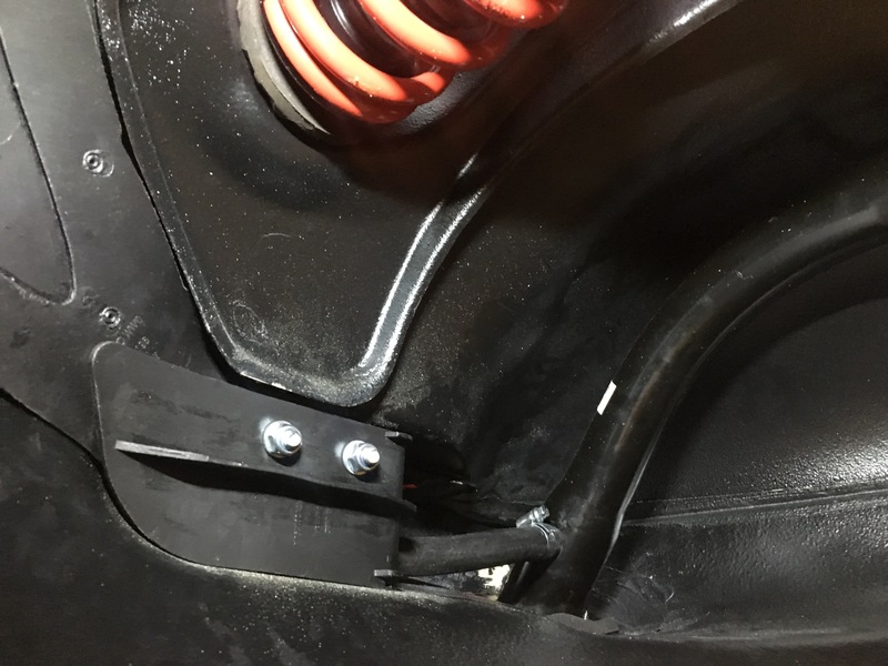

Dat betekend dat dit een mooi moment was om de holle ruimte,s te behandelen met Mike Sander vet
Ik heb voor de voorzichtigheid de vloer maar even afgeplakt met zeil en dat was wel fijn maar het viel me reuze mee wat voor een rommel het geeft
En alles netjes uitgestald op de werkbank zodat ik overal makkelijk bij kon
En het resultaat na het spuiten
Ik heb zo alle holle ruimtes gehad van de balk in het voorfront tot de dorpels en de dwarsbalk bij de reservewielbak en de a stijlen bij het raam,als er een holte is zit er vet in

Je kan die cijfers als sticker laten maken. Dan eerst de ondergrond wit spuiten, dan de sticker erop en dan overspuiten met zwart en de sticker er voorzichtig afhalen. Dan moet het wel netjes worden..

Dat is idd wel een makkelijkere manier dat zal ik de volgende keer eens proberen

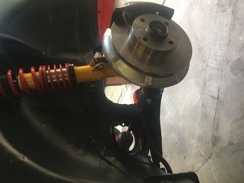

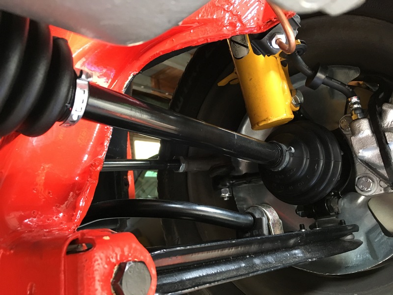

De golf staat weer op zijn wielen
Ik heb eerst de auto op bokken gezet zodat ik het frame er makkelijk onderuit kan halen
Om daarna de auto met het brugje op te tillen zodat ik overal goed bij kan
De brandstof tank,achteras en schokbrekers zitten eronder
En door aan de voorkant
En de complete stuurinrichting erin zodat ik hem makkelijk kan verzetten
En voor het eerst sind een tijd weer op z,n wielen op de grond :clap:

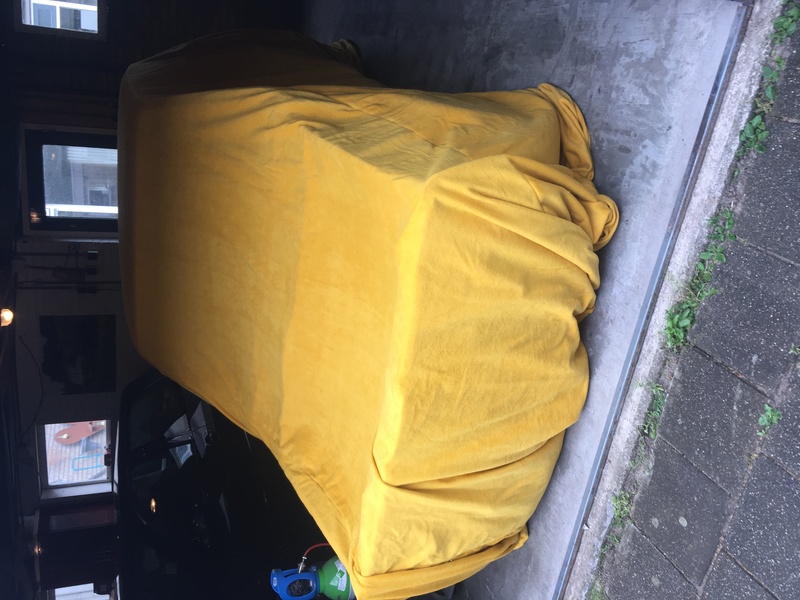

Omdat ik nu weer eerst verder ga met de motor en de rest van de onderdelen schoonmaken gaat hij onder een zachte fleece deken en een auto cover zodat de lak beschermd is

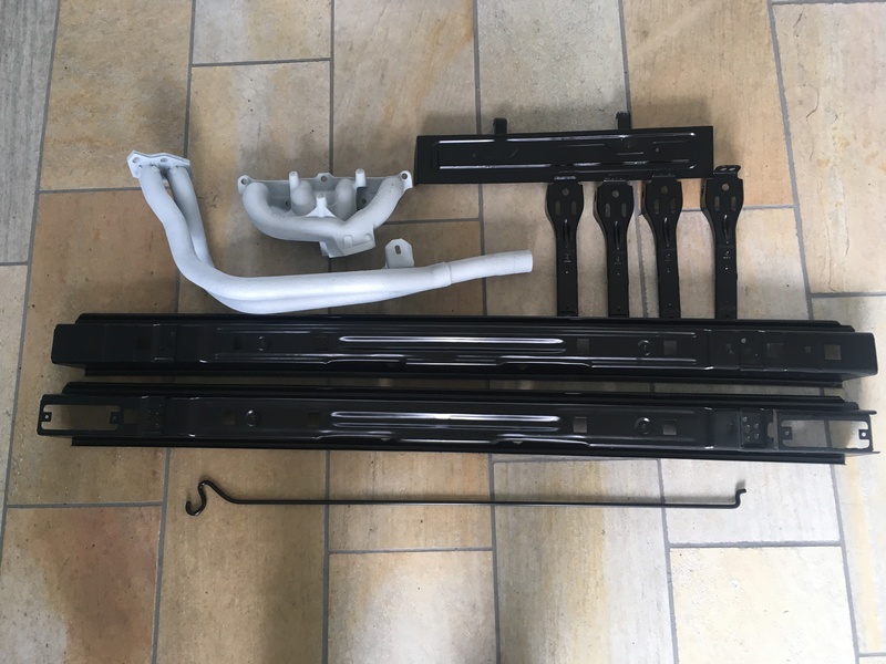

Ik heb de binnenbumper balken ,motorkapstang,kentekenplaathouder en uitlaat delen weggebracht om te stralen en na een weekje kon ik ze weer ophalen
De bumper balken ,stang en houder zijn gestraald en gepoedercoat en het uitlaatspruitstuk en downpipe zijn gestraald en bewerkt met een keramische coating
