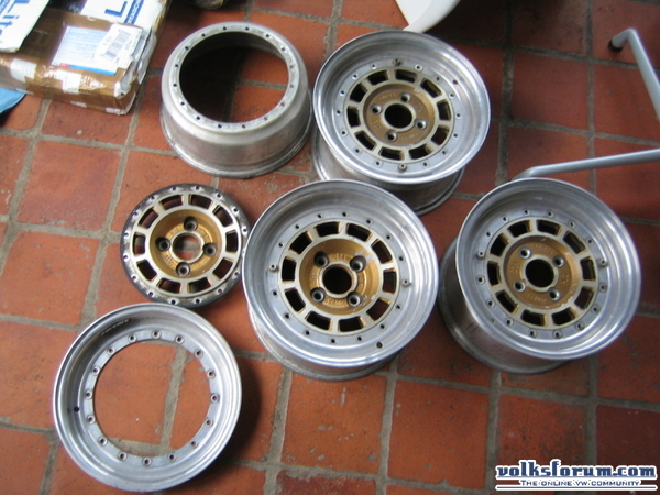

Eindelijk een update, na lang zoeken eindelijk mooie 3 delige wielen gevonden voor een leuke prijs...
Het zijn wel opknappers, 3 delige pls
alle 4 7" breed
voorste et30/35 achterste et20..
alle 4 de buitenranden zijn 1,5j
2 randen gescheurd 2 in redelijke staat...
Wil dus alle 4 de randen vervangen voor 1" zodat ik op 6,5j kom
pics:
verschil tussen voorste en achterste:
achterste:
voorste:

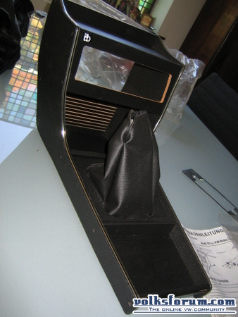

Vandaag pakketje binnen gekregen, NOS middenconsole met speakertje...
nog in originele verpakking van het merk IB(iemand hier meer info over?):
Met lederen pookzak, in de buitenranden zitten 2 chrome lijntjes geperst ziet echt super uit... :rolleyes: :
achterkant:

had je update over de wielen nog niet gezien.... erg dikke wielen!
maar je gaat voor 6.5J rondom? waarom achter niet ff ietsje breder?
maar dikke wielen hoor...zelfde als deze toch?:
EDIT...niet dezelfde wielen dus

Berserker 13-03-2007 09:19
haha, toch nog maar eens goed kijken Rene, lijken er niet eens op :tongue:
Hockenheims zie je toch best veel, deze nog nooit gezien, het zijn namelijk ook niet de silverstones die Berendd noemt, want dan staat t in het hart+dat die 12 gaten heeft en ik 10, misschien is het de voorloper...
Achter breder dan voor zie ik t nut niet van in, aangezien het een voorwielaandrijver is, ik heb ook een probleem met de et waarde en de vw2 klauwen aangezien de boutjes aanlopen tegen de klauw, de achterste velg past voren wel maar de voorste niet..
Moet nu dus een stukje van de remklauw gaan afslijpen zodat t met een 1cm spoorverbreder nog past, dus dan komen ze al weer meer naar buiten en is de versmalling toch wel nodig....
