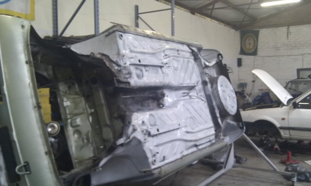

Vandaag de auto weer in de beugel gehangen. Natuurlijk begon het weer net te regenen toen we de auto buiten wilden zetten. Was de vorige keer dus ook al. Toen wilden we eigenlijk beginnen met slijpen / lassen maar er moesten nog wat dingen gedemonteerd worden e.d. dus hebben we dat maar gedaan omdat anders m'n oma weer begon te zeiken. Dus hebben we maar de hemel eruit getrokken en helaas troffen we daar wat roest aan :( Maar goed dat ik het goed aanpak, anders had ik straks een nieuw gespoten wagen waar nog roest op zou zitten. Morgen gaan we i.i.g een begin maken aan het laswerk, en dan de auto hopelijk snel naar de straler en van daar uit naar de spuiter :D

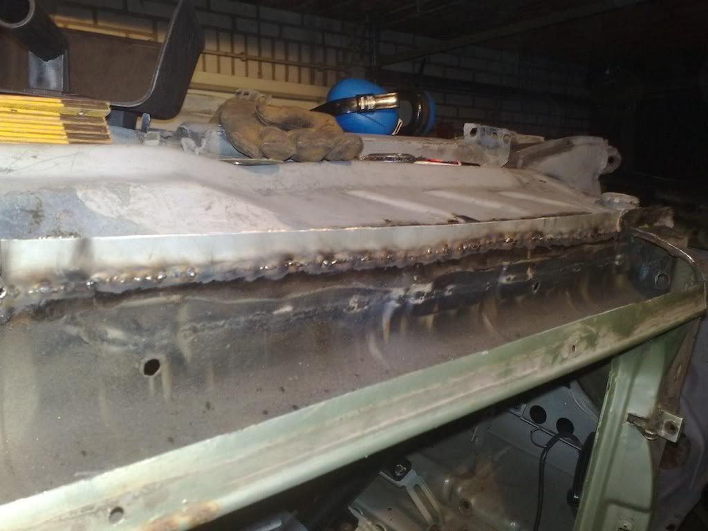

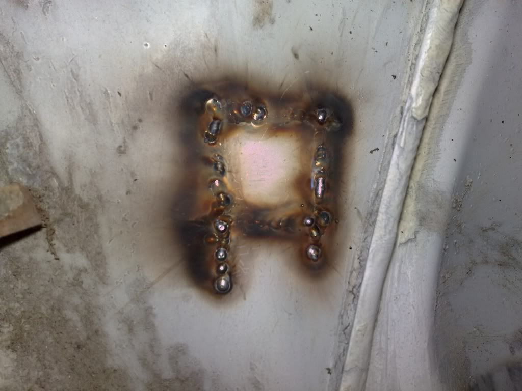

Vandaag weer heel wat gedaan. Het lassen en slijpen zijn we vandaag aan begonnen. Helaas toch weer wat punten gevonden, maar we zijn dan ook wel heel erg kritisch :D
Eerst maar eens gekeken hoe de vorige eigenaren het hebben gebakken. Zoals te zien is, gewoon plaatje overeen gelast en klaar. Maar goed dat we het hebben nagekeken. Al het gelaste werk gaan we nu dus lekker eruit halen en goed doen :thumbup:
Wat slechte punten uit de wielkastrand geslepen:
Nummer één erin:
Nummer twee erin:
Nummer één en twee erin:
Nummer drie erin:
Al het gelaste werk voor vandaag:
Vrijdag gaan we weer verder met lassen. Morgen ga ik een nieuwe rechter dorpel, wielkastrand binnen en buiten voor links en rechts halen.

Er is weer flink geslepen en gelast. Allereerst hadden we de beugel aangepast zodat we de auto in de garage konden draaien.
De bodemplaat hadden we vrijdag gedaan:
Vandaag aan de wielkasten begonnen. Eerst maar weer uitgeslepen, aangezien ze van binnen flink braadwerk hadden afgeleverd.
Daarna de rand erin gelast. We waren ook van plan om de binnenwielkast rand in te lassen, maar kwamen erachter dat ze twee keer links hadden geleverd :screwy:
