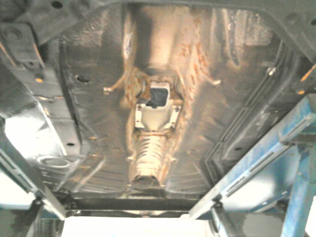

Golf_84er 16-01-2010 18:38
Weer even een update vandaag.
Gister avond aan mijn bodem gewerkt. Begonnen met kaal maken zodat ik het kan gaan behandelen met RX-5. Valt alleen vies tegen! Hier wat foto's van voordat ik begon en na dik 2 uur werken.
Vandaag na werk nog druk aan de gang gegaan met mijn blok, heb heel het blok schoongemaakt en ontvet.
Vervolgens met Fertan antiroest behandelt en dat moet nu minimaal 24 uur intrekken met eindresultaat dat het netjes mat zwart is en meteen tegen roest bestand is.
En tot slot mijn brandstoftank heb ik van binnen en van buiten helemaal schoongemaakt en meteen de brandstofslangen vervangen met dit als resultaat

LuukGTI 17-01-2010 11:05
Zo, net effe alles doorgespit.. Zo te zien was deze bijna net zo rot als die van mij! Mooi dat je het gewoon aanpakt, en niet afschrikt van de problemen:D
Succes man..!
martijnvanderh 17-01-2010 11:51
Hee Rob! Keurige actie kerel. Het valt mij niet tegen hoor, de voortgang na 2 uur aan je bodem. Je hebt een groot stuk gedaan hoor! Je hebt natuurlijk weer zo'n mooie roze schijf om mee te werken? Dit duurt altijd lang zo'n job.
Gisteren ook weer aan de kever gewerkt, bijna heel de middag alleen. Lijkt me weer gezellig als de golf in oijen staat!
jarnogti 17-01-2010 12:09
:thumbup: staalborstel krabber &thinner dan gaat het behoorlijk snel
en dan staalborstel op boormachine
Golf_84er 17-01-2010 16:50
Ja dat is ook mijn manier van werken Jarnogti, eerst met staalborstel flink er overheen, dan met sterke ontvetter die zwarte zooi eraf halen en vervolgens met een schijf scotchbraid de bodyshoot eraf halen.
