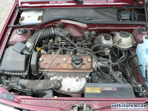

Klopt het trouwens dat een Polo maar 1 oliedruksensor heeft? Want ik heb nu namelijk een blauw draadje over. Heb ik maar even aan de aarde gelegd, anders ging constant m'n oliezoemer af. (vrij vervelend)
martiepartie 26-11-2008 00:31
Een 3F heeft volgens mij 2 sensoren (blauw én geel)
Gertjan 26-11-2008 00:39
Nou als dat zo is moet ik maar eens een bril aanschaffen denk ik :D
Je ziet de blauwe net bij de inlaatbuis van cilinder 3 zitten.
En bij het thermostaathuis de koelwatersensor en een of ander spruitstuk voorverwarming sensor geval (volgens ETKA :D).

lekker.. Een foto van voren, terwijl de achterkant interessant is:)
Ik had hier een blok (3F) waar 2 sensoren op de achterkant van de kop zaten.
Thermostaathuis zijn de tempsensor voor je dash e.d. (zwart) en de andere(blauw) voor je ECU.
Gertjan 26-11-2008 11:25
Ah ok, want ik ben er vanochtend weer even mee naar het station gereden.
Temp sensor deed helemaal niks, maar die zit nu ook aangesloten op de blauwe.
Maar ik heb toch echt maar 1 sensor op m'n cilinderkop zitten.
martiepartie 26-11-2008 11:46
Dit is een 100% originele 3F, in een helemaal originele polo2f uit 1991. Ik zie daar ook al een 2e sensor zitten (gele).
Ik dacht altijd dat de oude VW motoren maar 1 oliedruksensor hadden ipv 2. Vreemd blokje.. Staat er ook echt 3F als motorcode op het blok?

Hoezo heeft dat ding eigenlijk 2 sensoren...1 voor de zoemer en 1 voor het lampje ofzo?
Gertjan 26-11-2008 23:08
Net nog even de kop goed geinspecteerd...zit een imbus op de plek voor de 2e oliedruksensor :)
En ik heb de uitlaat vandaag goed vastgezet en de ruitenwisservloeistof bijgevuld. Morgen even een nieuw stadslichtje halen want die was vandaag kapot gegaan.
En dan kan die naar de garage :thumbup:
martiepartie 26-11-2008 23:22
Prima. lage oliedruk waarschuwing is er in 2 delen geloof ik.
De éne sensor is voor zeer lage druk, ook bij stationairtoerental, de andere is dynamisch; een lage druk bij hogere toerentallen.
Bijv. de ene sensor waarschuwt bij een druk lager dan 0.5bar, de andere waarschuwt al bij een druk lager dan 1,5bar, maar dan boven de 2000 toeren. (puur een voorbeeld, waarden kloppen niet).
Dynamische oliedruk controlesysteem.
